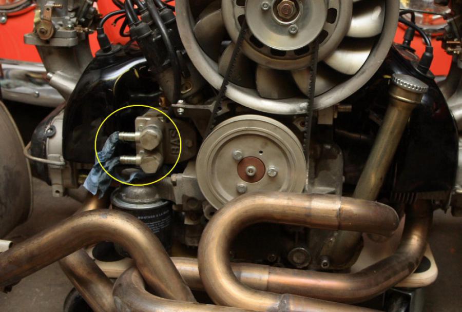

Bonjour a tous,
Quelqu'un saurait-il me dire quel raccord correspond au départ vers le radiateur ext et lequel est le retour? :scratch:
je dois monter un thermocontact pour le ventilo qui est sur mon radiateur mais je suis pas sûr du sens de circulation.
Le moteur n'est pas encore dans la voiture, je peux donc pas le faire tourner pour regarder moi-même... et je voudrais installer le thermocontact tant que l'accès est facile (cad tant que le moteur est dehors).

Salut Kermitt.
L'huile part de la pompe, rentre dans le filtre par le trou du bas, reviens du filtre par le trou du haut, va au radiat' par le trou du haut (celui avec la sonde) puis retourne au bloc par le trou du bas pour se dispatcher vers les différents conduits.
Voilà, tu sais tout. :wink:
