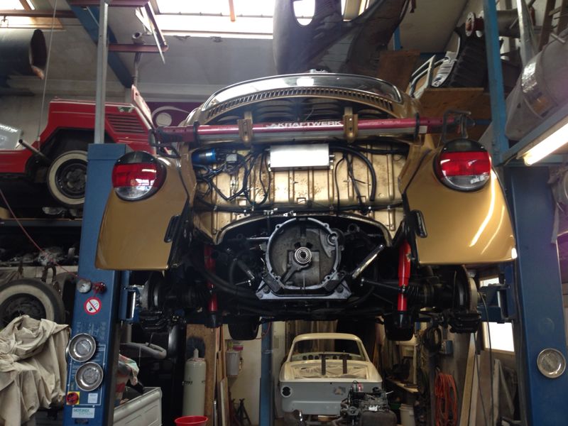

voila les première photos le temps est pas terrible pour de belles photos a la sortie de garage... :?
ça prends forme mais faudrait encore changer la boite :evil:
pour les grands trajet pas terrible...
si quelqu'un a des proposition je suis preneur :scratch:
je sais pas quoi mettre...vw...porsche :scratch:
quel serai le meilleur compromis :?:

salut
jolie auto..
pour la boite
8x31 vw pas cher et pas compliqué a monté jusqu'a la 915 5 vitesses un peu plus cher et plus compliqué :mrgreen:

hello,
merci a tous....
c'est quoi les différences 8x31..8x33..8x35 :scratch:
je me trompe toujours :biggrin: :biggrin:
Re: ma cox speedster
8x31 c'est la plus longue, 8x35 la plus courte

avec un t4 et une boite 8x31 tu penses que le régime serai comment?

je t'ai mis le lien de flat4 http://www.flat4ever.com/?page=boite il te permettra de voir quel modele de boite sera le plus approprié suivant ton utilisation, de la dimension de tes pneus etc ..............
