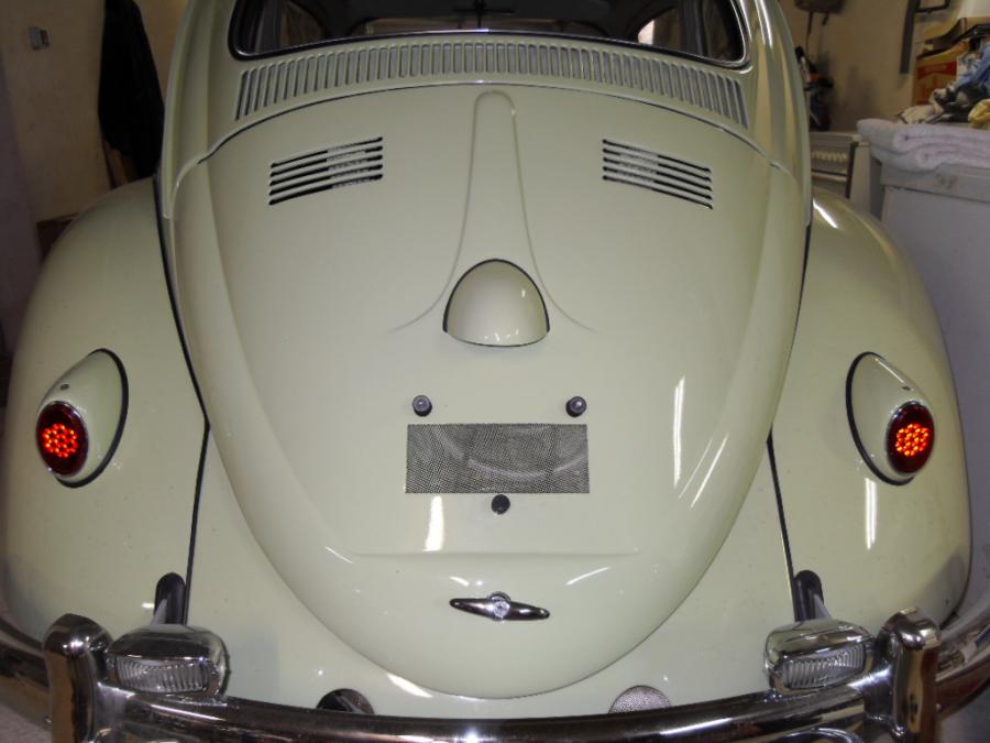

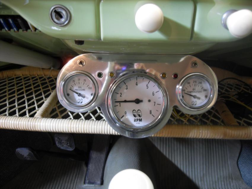

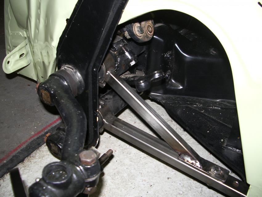

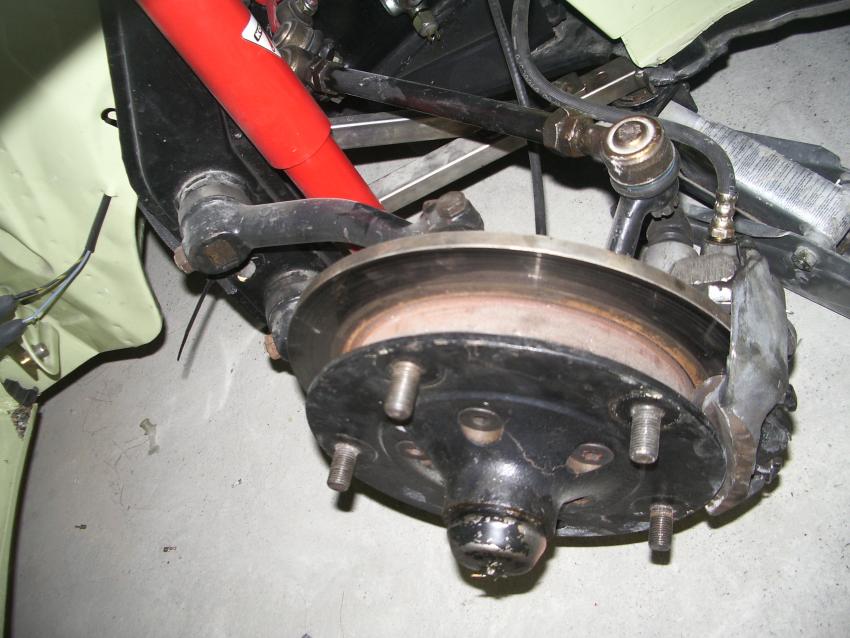

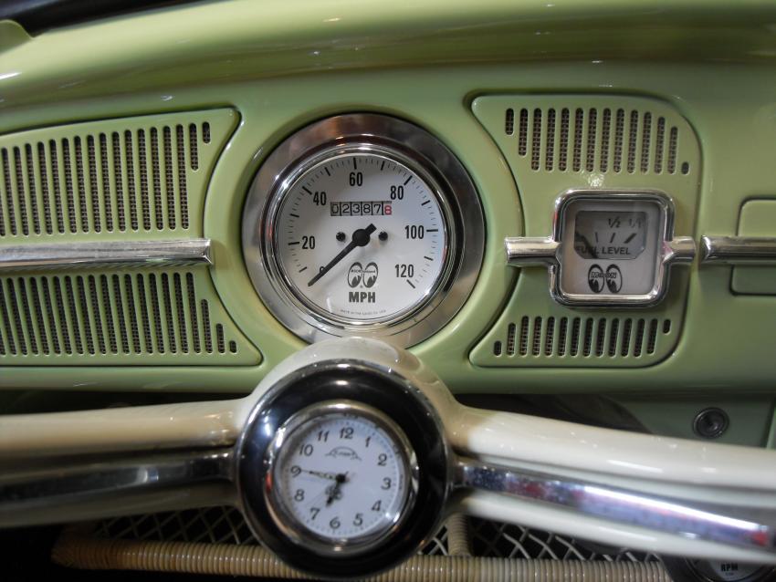

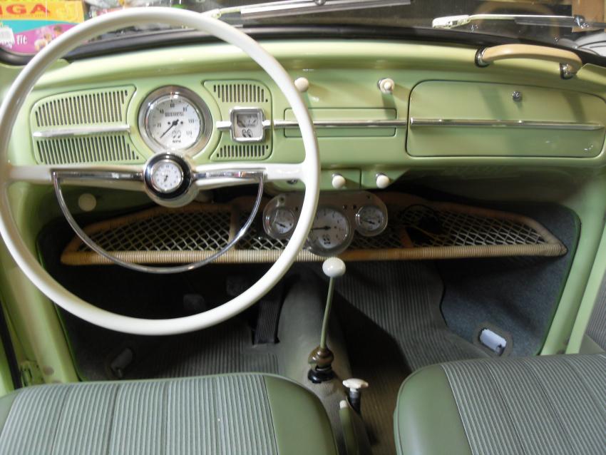

Hello , donc voila quelques photos mais je préfère avoir mes doigts dans l'huile que sur mon appareil à photo :
