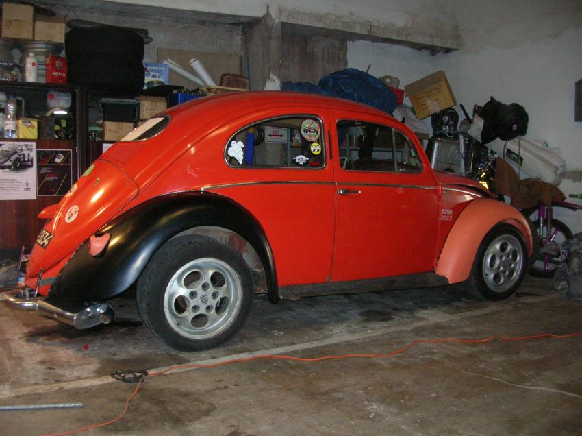

voici ma 55 quand je l'ai acheter

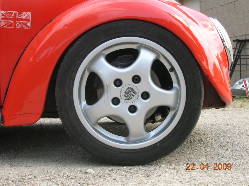

montage des frein de 944

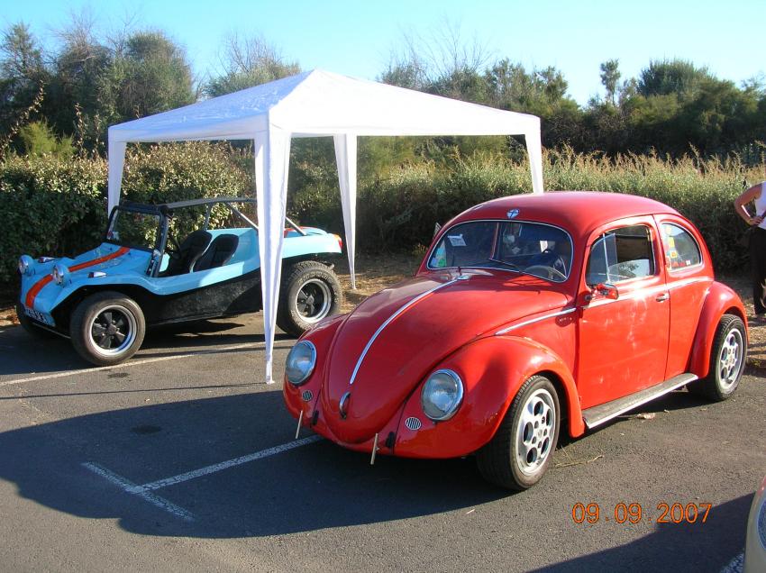

1er version jantes fusch "16" avec aile arriere +6cm (pas terrible) encore avec le pied moule et la slpit case et en 6v
2eme version avec jantes telephone en "16" aile arriere d'origine le 1600 cm2 , boite recente et en 12v

Ouha super auto on en voit pas souvent des ovale avec le style german moi j'adore surtout avec les fuch en 16" bonne continuation pour ton projet
Euh c'est un peu un plat de spaghetti ton pied moulé
. Et c'est quoi sa un split case
A plus et bon courage benji

benji-cox a écrit :Euh c'est un peu un plat de spaghetti ton pied moulé. Et c'est quoi sa un split case
oui quand je suis aller chercher la cox il y avait beaucoup de fils sur le pied moulè
la split case c'est la boite de vitesse

Elle est vraiment belle surtout avec les cup, j'adore.
Juste une petite remarque sans prétention, tu devrais enlever un demi plan mais pas plus à l'AR pour retrouver un carro neutre à l'arrêt (quitte à perdre 3cm en hauteur) car au roulage, ça ne doit pas être ça.
C'est une opération qui ne te coutera que du temps et tu as gagner beaucoup en tenue de route, de cap et style car le positif, ça pèche un peu.
A part ça, c'est vraiment beau, félicitation.

pour la hauteur arriere je pense que deja je vais mettre des pneus un peut plus haut ( en 50 ou 55)car dessus il y a du 45 et apres je verrais si je la decrante ou pas
apres les pares-chocs sont prevu mais pas desuite

Avant de rabaisser l'arrière , tu devrais mettre ton T4 pour voir si cela ne la rabaisse pas du fait du poids par rapport à un T1

Si tu as regardé sur mon projet " sleeper de 62 " il y a un photo ou on voit ma cox sur le coté conducteur et pour l'arrière je n'ai pas touché la hauteur et du fait du poids , le " cul s'est assis .
