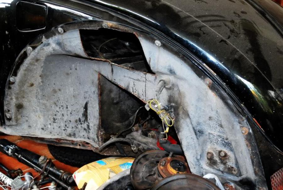

Trouvé sur le web, une modif d'un fou furieux pour passer un TAV Mc Pherson sous une coque de 1200, Guillaume (elpax), ça devrait t'intéresser
Alors, en synthèse, la gars a collé une coque de 69 sur un châssis de 1303 de 74 et a fabriqué une "cage" pour recevoir les jambes de force et une crémaillère de 1303 de 75
Place au photos :
Place au photos :

L'idée est bonne, reste à voir comment ça va travailler dans le temps!

Je serais intéressé de voir avec les ailes en place .......

La méthode me plais car c'est ce que je pense faire grosso merdo (la tubulure en forme de cage). Je ne sais pas si le gars à rétréci son chassis, car il y a 2cm de plus d'empatement sur les 1302/03 par rapport à une 1200.

De toute facon qu'il l'ai fait ou pas, toi tu devras le faireElPax a écrit :La méthode me plais car c'est ce que je pense faire grosso merdo (la tubulure en forme de cage). Je ne sais pas si le gars à rétréci son chassis, car il y a 2cm de plus d'empatement sur les 1302/03 par rapport à une 1200.

extra l'idée!
et je pense qu'un arceau serais le bien venu pour tenir l'ensemble...
les efforts sont renvoyer à la soudure du nez de chassie non?
vous pensez pas...

Comme à l'origine teuteuch.
