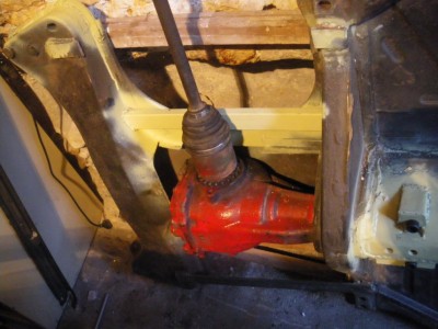

petit avancement de la journée avec positionnement d'un cardan :biggrin:
ça rends pas mal non ? :cheers:

Re: PPP project n°1
Message par NiToOoOo »
ppp a écrit :petit avancement de la journée avec positionnement d'un cardan :biggrin:
pomal mon galoupio ... :thumb:

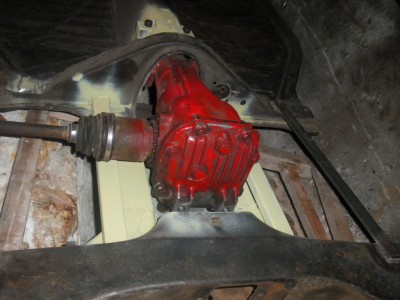

Re: PPP project n°1
Ouep mais balance une tof d'un chouille + loin et eclaire hihihi :wink:
Re: PPP project n°1
comme ça ?

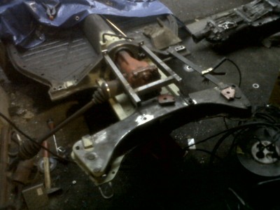

pour le coup, ça donne quoi niveau empattement ?
Re: PPP project n°1
NiToOoOo a écrit :pour le coup, ça donne quoi niveau empattement ?
pas encore mesurer je t'avoue que j'ai le dos en vrac a bouger le chassie tt seul...

Re: PPP project n°1
Bon ça présente bien. L'arbre de transmission tu devras le modifier ? Maintenant que le pont avant est placé.
Re: PPP project n°1
non l'arbre de transmission est déjà en place pas besoin de modifs hihi on dirait que c fait pour :biggrin:

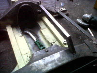

pics du jours ;)

Re: PPP project n°1
ça commence a prendre tournure :thumb:
plutôt pas mal et toujours démontable !!! au niveau de la fix sur le chapeau de gendarme tu vois ça comment ?
Il vas falloir sacrément raccourcir le cardan non ?
Re: PPP project n°1
pour le chapeau de gendarme c percer boulonner et pour les cardans............ oui ya quelques cm a enlever lol
