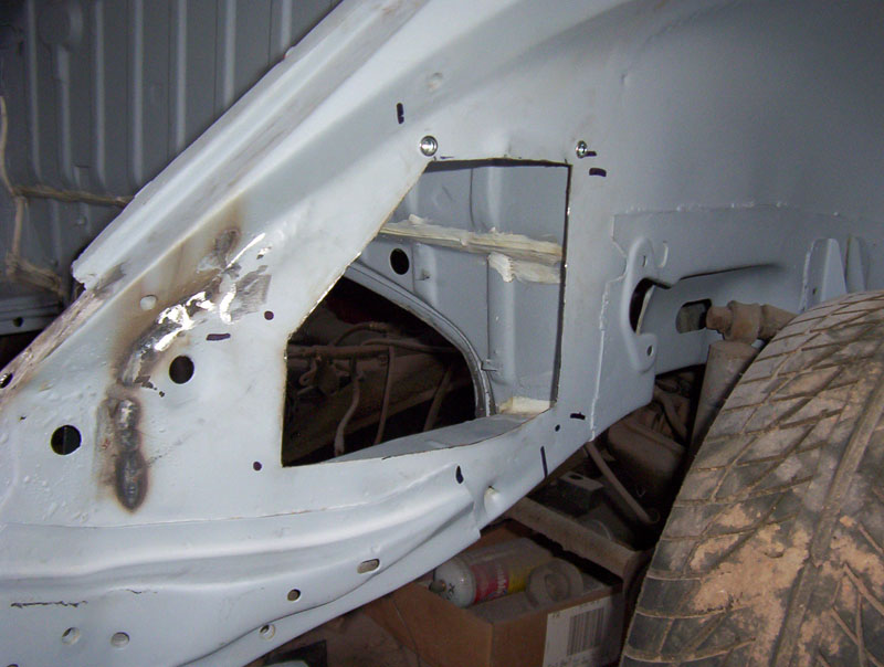

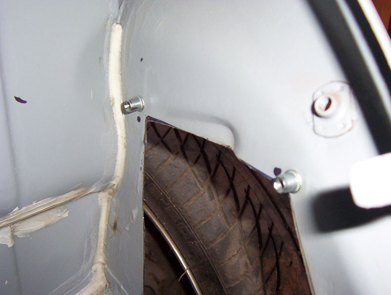

voilà, je suis sur mes trappes !
j'ai coupé dans mes contre-ailes pour faire les ouvertures,
j'ai refait les tôles pour fermer le tout
fixations par écrous sertis au niveau de la coque, et vis côté trappe.
sur les photos, on ne voit que 2 écrous sertis, les autres ne sont pas encore mis....
