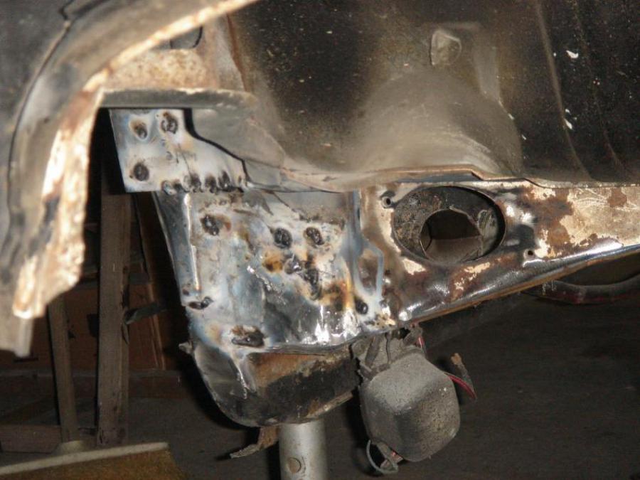

donc pour ceux qui me l'on pas vu avant c'est une cox cab 1303ls de fin 72 (c'était)
qui donnait pas trop mal (de loin)
et puis une fois le mastic et autre silicone (type étanchéité pour wc) enlevai ça donne ça
et puis voila le 1er angle (arrière gauche) reste encore la partie ou ce fixe le marche pied puis un bon ponçage (pour demain) un angle par weekend la fait peur
c'est partie

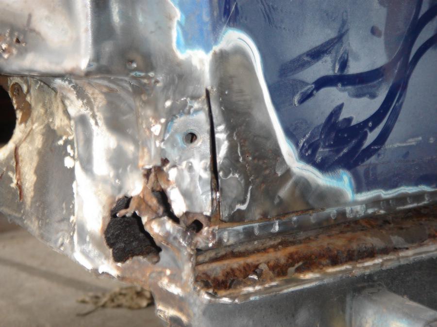

Re: restoration de ma 1303 cab (maxi)
bon courage!!
- Messages : 2587
Sur ma cox elle avait été remise sur la route comme la tienne avec des plaques rivetées et du silicone à wc sur les passage de roue comme la tienne. ce qui est surprenant, c'est que j'ai fait exactement la même découpe que toi. serai ce le même bonhomme qui aurait oeuvrait ?!
Pour les angles c'est ça, et aprés il reste la finition... (pour moi qui ne suis pas carrossier)
Bon courage
Bon courage

Re: restauration de ma 1303 cab (maxi)
il semble que tu a raison il y a un artiste spécialiste en massacre de cox de plus tous cela empire la corrosion car ça garde humidité (il ce trouverait sur Marseille le miens)la dite restauration a 10ans
du reste moi mon plus je suis pas carrossier mais dans tous les cas je pourrais pas faire pire

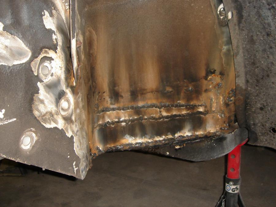

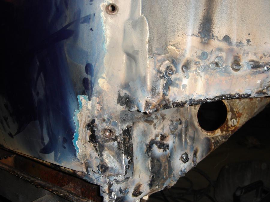

bon stop pour ce weekend
les 2 angles arrières sont presque finis et je viens de voir que les 2 bords du fond de coffre sont a changer
il faut vraiment que je me trouve un semi car toutes les autres soudures qu'il me reste a faire sont de grandes longueurs et sur des surfaces plates alors pas le chois
quand pensez vous j'ai un devis pour un semi neuf 220v pour 700€ ?
voila les photos

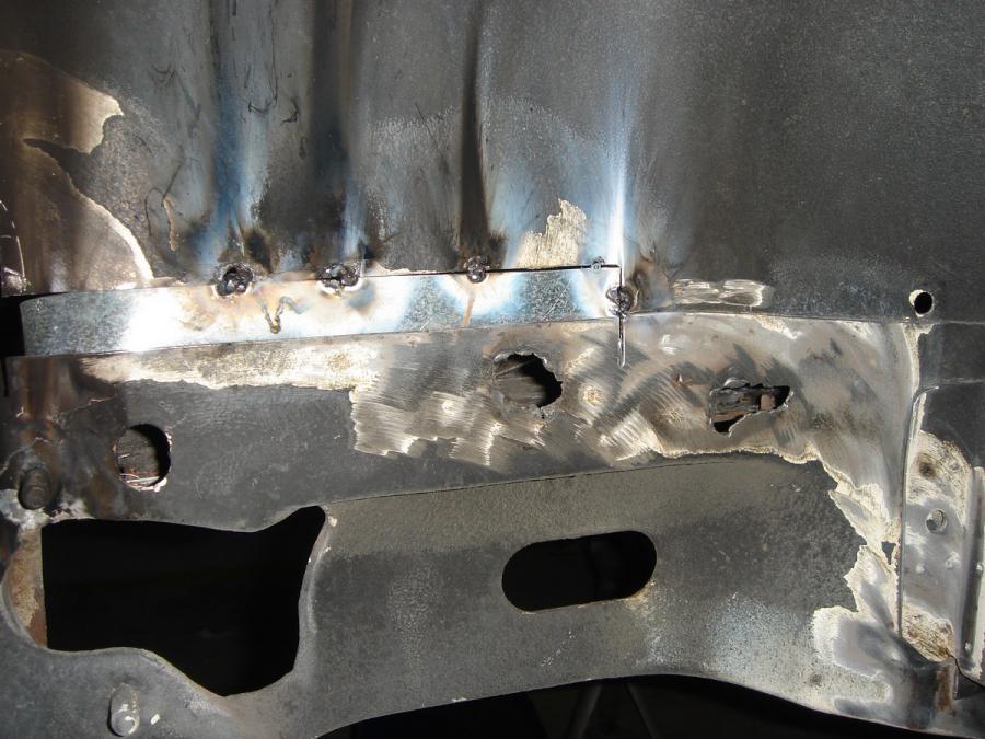

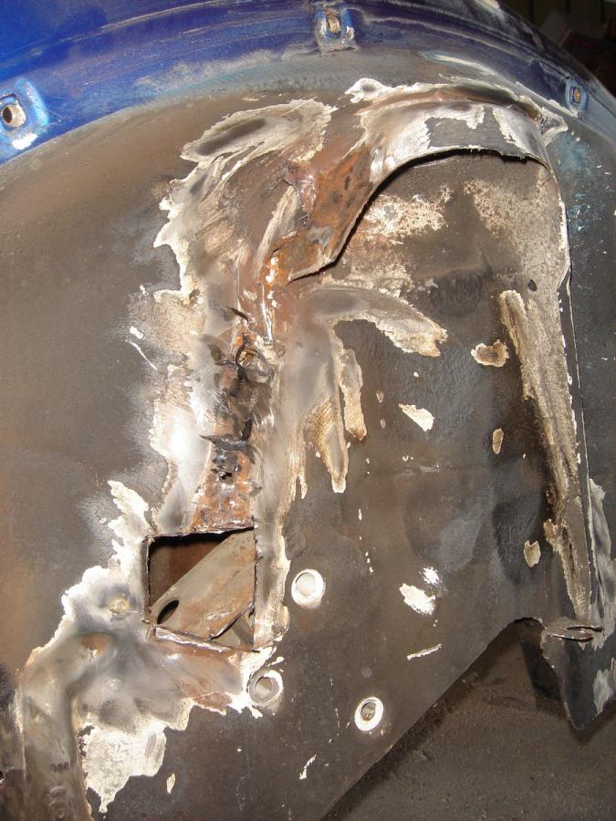

salut
petit résumé de ce weekend
donc fin des soudures avec mon tout nouveau poste semi ceval a 280€
reste quelques petits trous que je boucherais après le meulage
et puis un trou boucher sur le haut de la malle arrière et les 2 angles de malle arrière
mais voila les 2 renforts d'amortisseur de chaque cotes mais que ceux vers l'arrière de l'auto sont pourris
