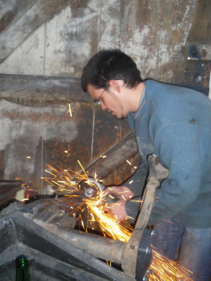

petit avancement du samedi ;)
le pont est complètement fixer a ça place définitive les trous de la poutre sont bouchés ;)
impeccable :biggrin:
nitoooo au travail c'est beau....... lol

il a po trainé a mettre le image en ligne :biggrin:

Messages : 2498
Re: PPP project n°1
sacré taff quand même !!!!!!! :shock: :shock: :shock:
nitooo >> tu mettras des gants la prochaine fois.. :wink:
Re: PPP project n°1
coxy-ben a écrit :sacré taff quand même !!!!!!! :shock: :shock: :shock:
erf faut dire qu'on a une paire de gants pour 2 ... :arrow:
NiToOoOo
Messages : 164
Votre German : 1200 de 1974
Localisation : 78
Re: PPP project n°1
Message par NiToOoOo »
J'aime quand ça piquotte... :mrgreen: :mrgreen: :mrgreen:
Non c'est surtout mon pull de meca qu'est en synthetique qui a pris un coup de chaud.... :lol:
Faut qu'on se rachète des cotes et des gants, ça commence a devenir urgent.
