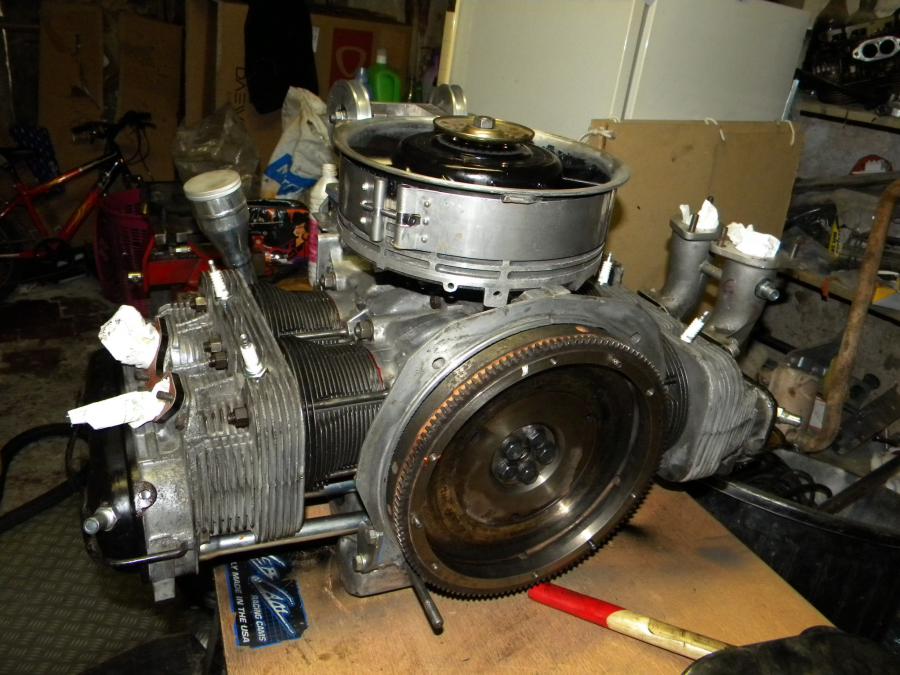

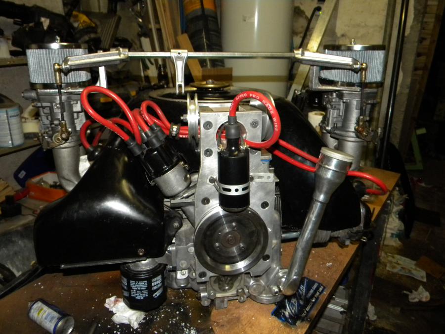

Bon ben grosse journée de taf sur le moteur!!!!
ca à commencé tôt ce matin
donc rodage de la portée du cylindre sur la culasse
une fois les 4 fais c'est parti pour le montage des cylindres et culasses!!!
mais d'abord un peu de loctite 518 ca peut pas faire de mal :mrgreen:
allez c'est parti j' assemble!!!!
ensuite j'ai fait la géo de distribution...ca va y'a de la marge avant les spires jointives :mrgreen: :mrgreen:
ensuite je ferme tout ca avec les caches culbu et sans oublier de faire les mise a l'air!!
je continue avec l'alignement des pipes au culasses, ensuite je monte la tringlerie :evil: :evil: :evil: obligé de recouper, repercer enfin bref grosse galère !!!! je monte la bobine, je cale l'allumeur vu que j'avais repéré le PMH et j'assemble le reste pour ajustage!!!c'est pas mal !!
ah oui pour finir je me suis fabriqué un couvercle de pompe a huile tuning!!! :mrgreen: :mrgreen: pour mettre le bloc en pression d'huile avant le 1er démarrage qui devrait pas tarder la!!!!!une grosse semaine je pense...
Re: Westy de 76
c'est bon tout ca!!! ca doit commencer a te chatouiller!!!

Re: Westy de 76
Message par tor66 »
c'est clair!!!!
j'ai du redémonter mes tubes enveloppes j'avais zappé les tôles sous cylindre!!!! :mrgreen: :mrgreen:
me reste a fabriquer une plaque pour monter ma température d'huile, trouver 2 écrous pour visser une rampe de culbu (sont spéciaux c'est merde la!!!) et brancher mon alternateur et roule!!! je pense que le week end prochain ca démarre!!! :cheers: :cheers: :cheers: ah oui aussi trouver combien on met d'huile dans un t4 :mrgreen: :mrgreen: :wink:

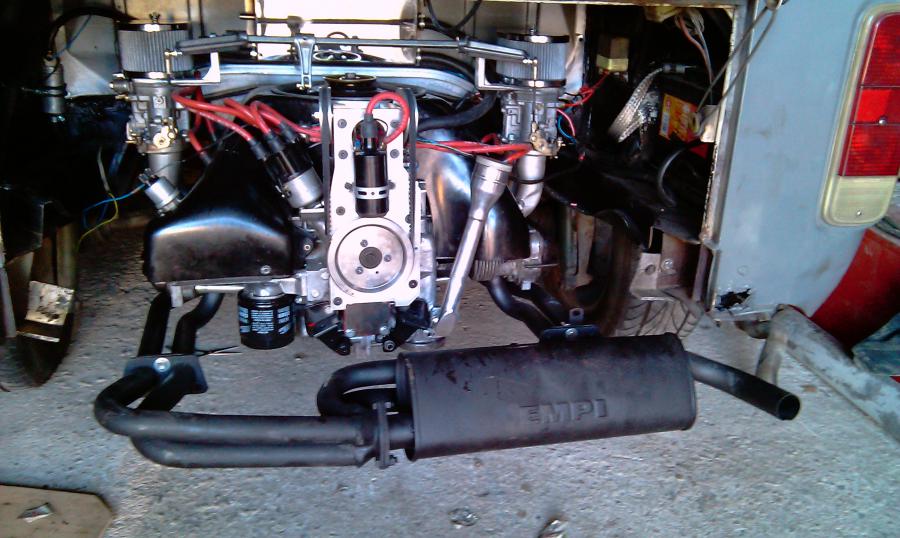

hello
ca y'est le moteur a retrouvé son compartiment!!!! :mrgreen: :wink: :wink:
tout est prêt mais j'ai pas osé faire pété aujourd'hui!!!! :lol: :lol:
pour l'instant je garde ce pot, on me le prete en attendant d'avoir la tune pour un side winder!!!! :thumb:
ca a de la gueule non??
pour le rodage AAC, 15mm à 2500 trs c'est good????
