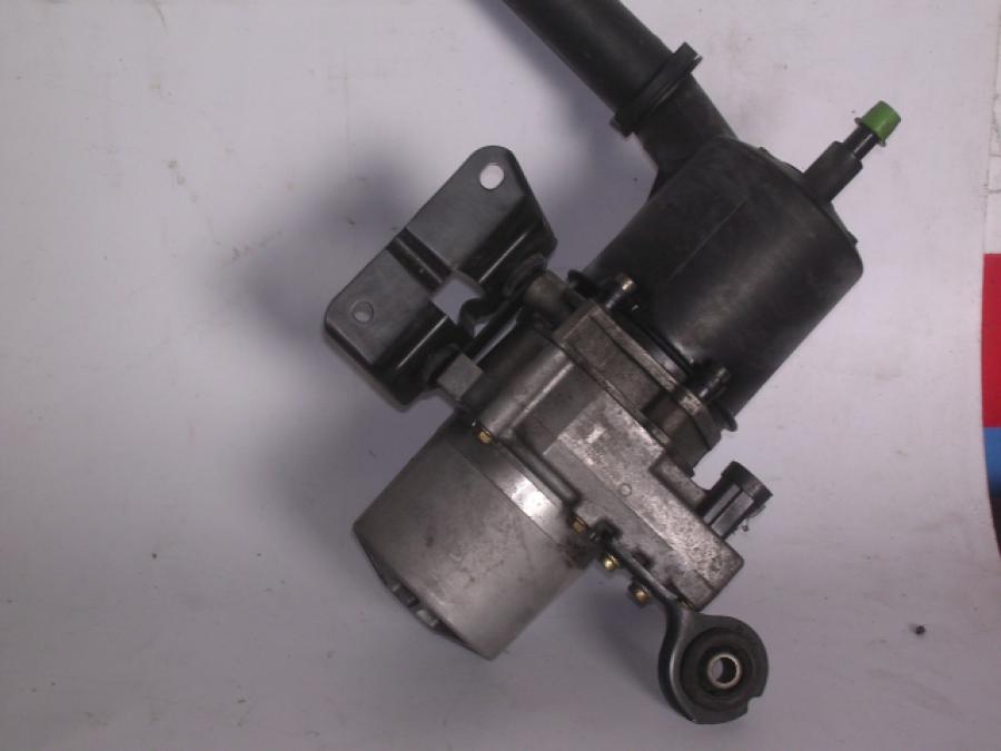

Pour l'assitance hydraulique j'ai récupéré une pompe de D.A. électrique de peugeot 307 (fabricant HPI) mais son adaptation n'est pas des plus simple.
Une, le calculateur embarqué à une "cartographie" propre à la 307 traction diesel.
Deux, il faut en théorie récupérer et installer tous les capteurs ( capteur couple exercé sur la colonne, info vitesse...) utilisé par le calculo de D.A..
On m'a conseillé de prendre plutôt des pompes de D.A. électrique de clio 1 diesel ou r19. Technologiquement moins avancé mais qui semblerait convenir mieux au besoin.

Obiwan a écrit :On m'a conseillé de prendre plutôt des pompes de D.A. électrique de clio 1 diesel ou r19. Technologiquement moins avancé mais qui semblerait convenir mieux au besoin.
Est ce la même pompe que celle de clio 2 dont vous parlez ?
Oui, tu as meilleur temps de prendre ce type de direction électrique, car capteurs de couple et ensemble moteur/colonne ne font qu'un.
Les seules infos à fournir au calculo sont le capteur de vitesse et le capteur de tr/min du moteur !
Fais une petite recherche, on en a déjà beaucoup parlé de ce sujet :wink:

Une DA d'audi A6 !!!! interressant, pourrais tu nous en dire plus ?? de quel modèle exactement, comment la fixe tu sur la caisse ou le chassis ................. parcontre, concernant la pompe électrique, je pense que tu as plutôt interêt de partir d'une pompe de clio, saxo, polo ou même punto qui n'ont pas une tonne de capteur pour fonctionner.

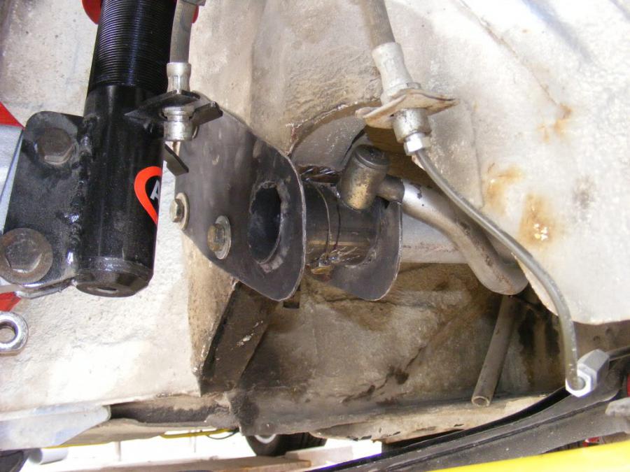

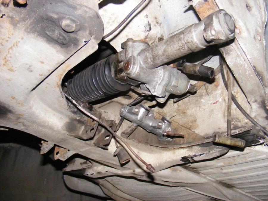

vwmaniac a écrit :Une DA d'audi A6 !!!! interressant, pourrais tu nous en dire plus ?? de quel modèle exactement, comment la fixe tu sur la caisse ou le chassis ................. parcontre, concernant la pompe électrique, je pense que tu as plutôt interêt de partir d'une pompe de clio, saxo, polo ou même punto qui n'ont pas une tonne de capteur pour fonctionner.

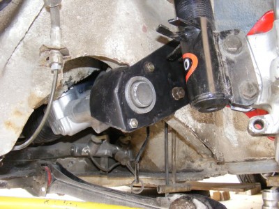

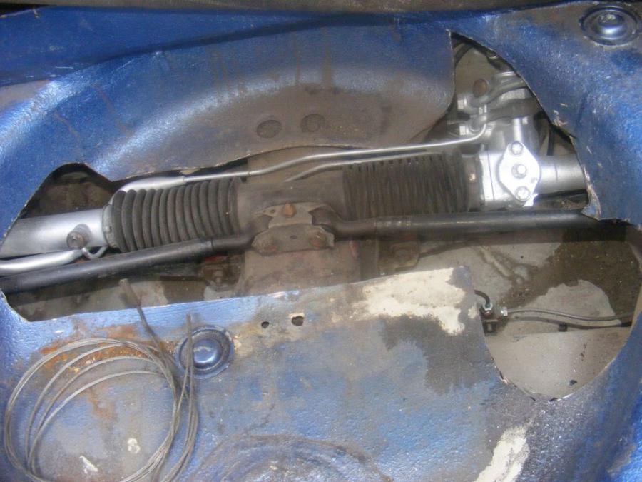

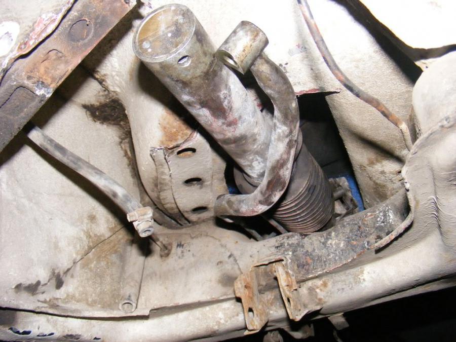

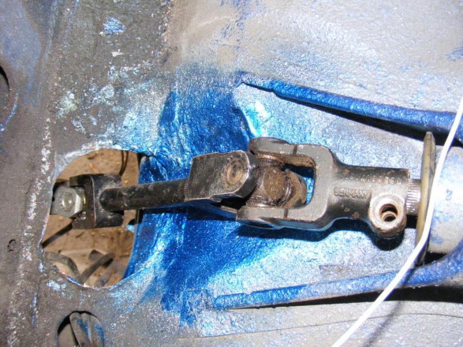

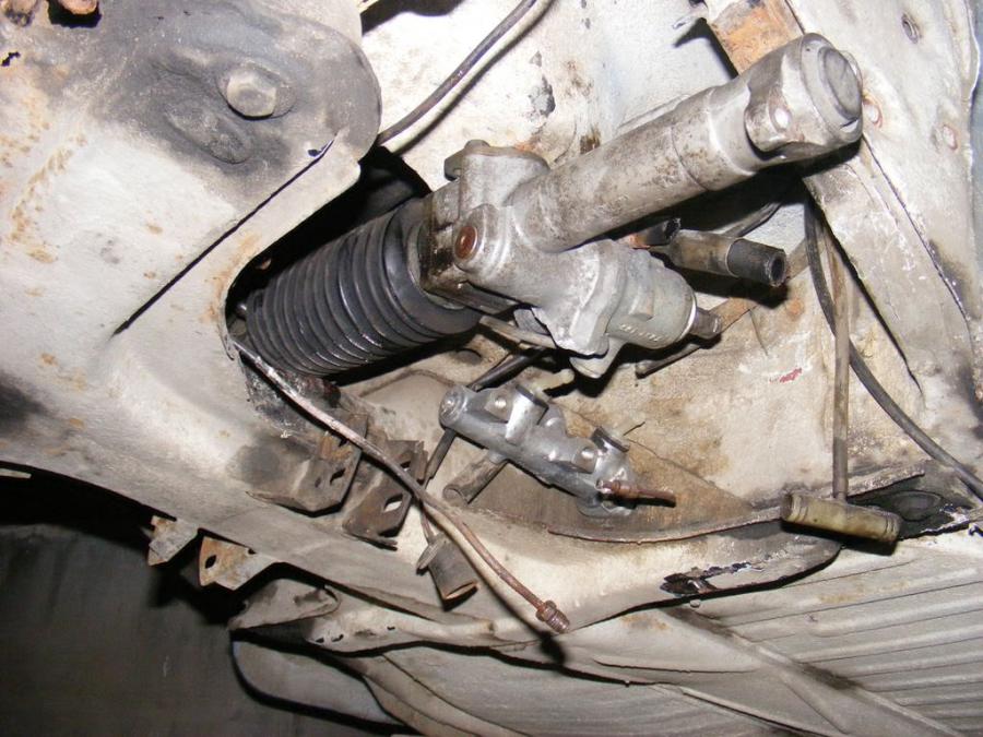

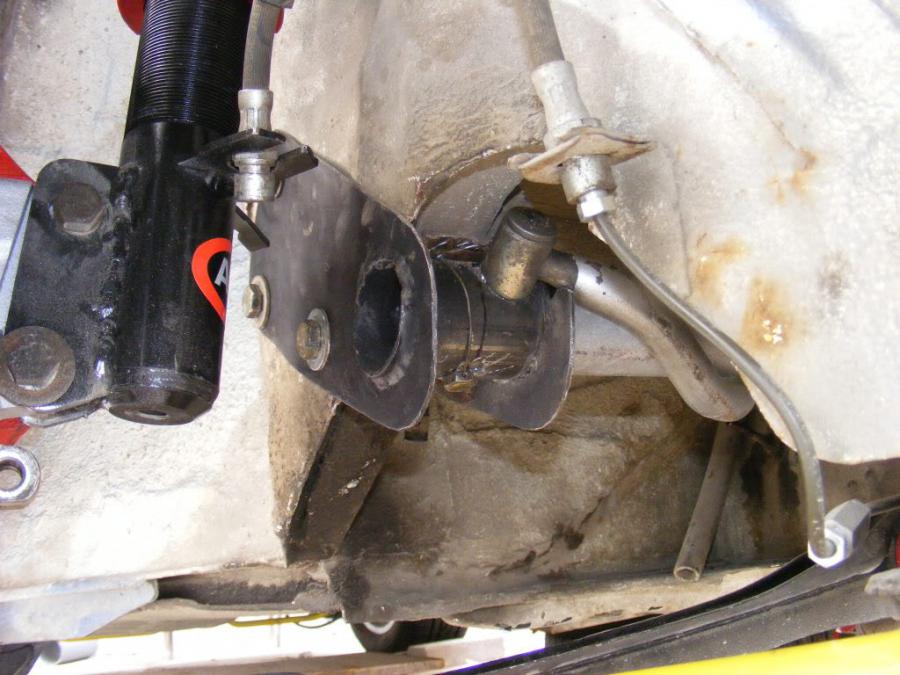

Cremaillere hydraulique Audi 100 / Audi A6 (type C4). Comme sur les crema de 1303, la fixation des biellettes est centrale.
Voici qques photos de son installation dans une 1303
