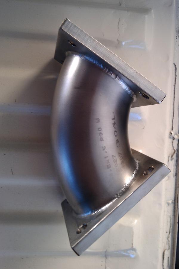

Je pensais avoir trouvé une demi-journée complète pour bosser... Perdu ! J'ai quand même eu le temps de couper 2 tubes inox : le premier va partir à la soudure, pour faire une dérivation pour le vase d'expansion. Le second est la première pièce du circuit de refroidissement! J'ai aussi récupéré le coude qui permettra de retourner et de déplacer le boitier papillon. Comme d'hab, les soudures sont au top! Voilà, c'est maigre comme news, mais après 3 mois sans y toucher, je suis à fond avec rien

impressionnantes les soudures !
- Messages : 6113
C'est un mec à Genève qui est à la retraite... et qui a soudé toute sa vie! ça se voit tu crois?
c'est claircoxy-ben a écrit :impressionnantes les soudures !
vraiment belles soudures, impressionnant
