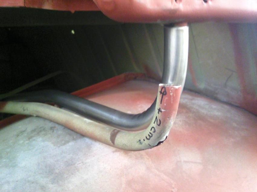

Bon il fait vraiment trop froid pour le garage plein vent ou se trouve le bus, j'ai présenter le tuyau de trop plein de la goulotte d'essence que j'avais fait refaire en inox, il va y avoir de l'ajustage mais ça devrait le faire.

Tu aurais du remplir ton tube inox de sable avant de le cintrer, tu aurais peut être évité les "bourelets" à l'intérieur des cintres.
Mais bon, pour l'utilité de ce tube-ci, ce n'est pas bien grave :wink:
