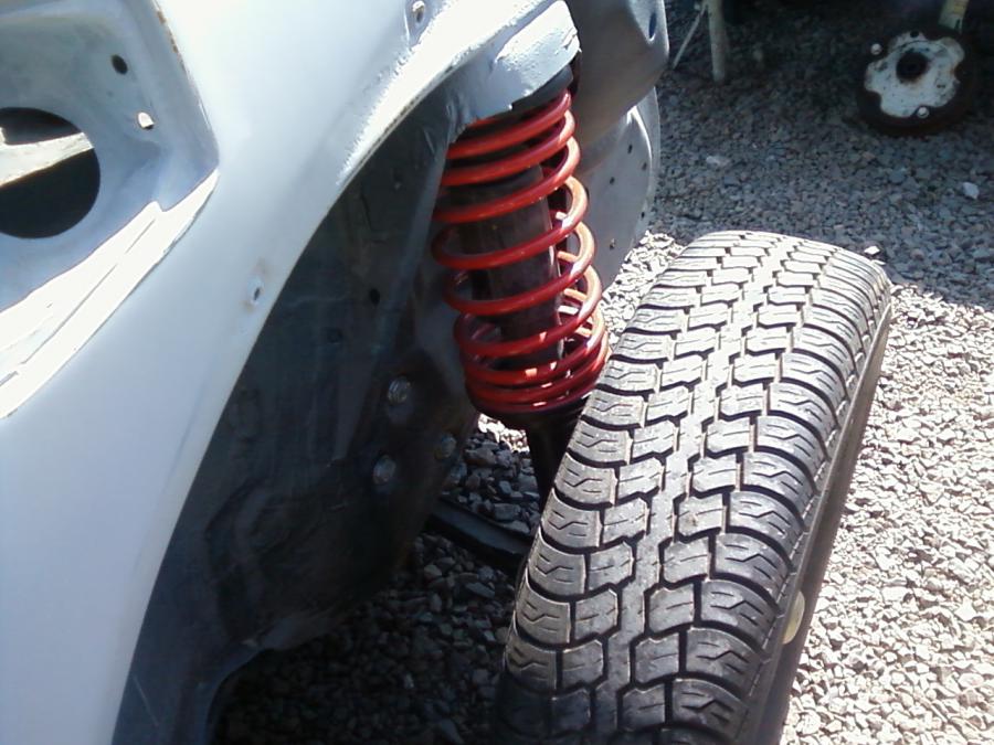

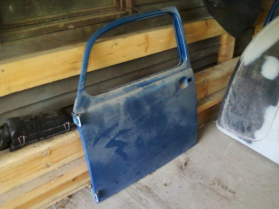

bon quelques photos pas tres net car faites avec mon portable.
mais tjs pas de tofs de la resto proprement dite(chassis,trains roulants)
aujourd hui c etait re-dpose moteur, faire la jupe demontable,enlever les plaques de goudrons et la colle.pas le meilleur des boulots quoi :evil:
la couleur est commandee.et devrais arriver mardi.
ensuite poncer,base blanche et passage en cabine pour peinturlurage ...
