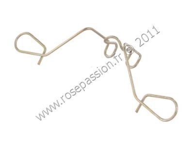

a quoi sert le ressort tout fin des kit de support de plaquettes ? est il indispensable ?

Tu parles duquel?coxicomans a écrit : a quoi sert le ressort tout fin des kit de support de plaquettes ? est il indispensable ?

mais si je posais cette question c'est surtout concernant les étriers, car en fouillant un peu je suis tombé sur rose passion ( si je n'ai pas le droit de citer, merci de me le dire et je supprime )un site qui vend des pièces pas trop chères ( enfin je n'ai pas encore beaucoup de recule pour être certain à 100% de ce j'affirme)
Et comme je recherche des éléments de remise en état des étriers et ne sachant pas précisément le modèle, je voulais être certain avant de commander. Apparemment , les kit de fixation de plaquettes( par exemple semblent différent en choisissant 1987 par rapport a 1984 )idem pour le kit de joints arrières, ce qui m'a ammener à ce post.

Le "ressort" que tu montres sert pour le témoins d'usure, mais ça on s'en tape un peu c'est vrai, mais il sert aussi de sécurité pour les tiges qui traversent l'étrier. Tu peux donc t'en passer si tu prend le kit de fixation chez RP car le kit est livré avec un ressort mais modifier et surtout les goupilles qui servent de sécu. donc avec les kit, tu as tout ce qu'il te faut.

Ok, donc pour les plaquettes il me suffit des axes et les ressorts large d'appuie. Ce qui divise encore par 2 le prix du kit . Pour les goupilles d'arrêt ca sera facile a trouver. Dommage pour les étriers arrières, car les ressort d'appui n'est pu livrable. Mais bon ca change des 136€ par kit que j'avais vu au départ et qu'on avait parlé en mp avec ayrton.
si c'est ça ref. Porsche:
94435295200 pour l' arrière
94435195201 pour l'avant
j'en ai acheté (après 4 bonnes heures de recherches sur le net) il y a 3 mois en Angleterre mais c'est pas donné !!!
65€ avec le port, reçu en 4 jours.
