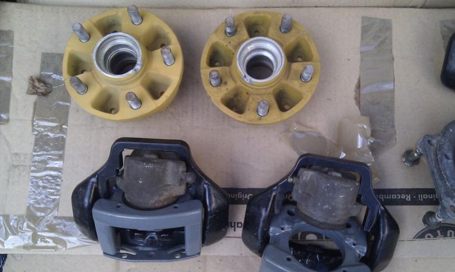

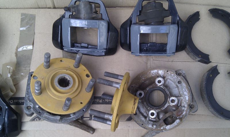

nouveau dans le domaine de l'adaptations de ces choses là, et voulant limité au max les frais inutiles, je viens d'acheter un kit av et ar d'etrier de 944 atmo.
le hic, c'est que je ne sais pas quelle phase c'est.
:?: Comment savoir si c'est une phase 1 ou une 2 ? quelles sont les grosses différences? quand commence chaque phase ? sachant que ceux que j'ai recus ont une epaisse couche de peiture epoxy je ne peux donc pas lire la ref porsche

C'est du PH1 Atmo pour l'AV !!! (Je croie :mrgreen: :mrgreen: Mode ironique)
Pour les étrier AV !! Dommage d'avoir repeint à moitié !! Tu les a trouver sur LBC ??
AR Ph1 Atmo montage sur bras Acier !! (Sa ressemble à une annonce que j'avais VUE !!!)

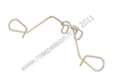

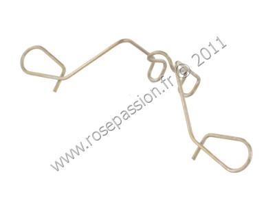

coxicomans a écrit : :?: a quoi sert le ressort tout fin des kit de support de plaquettes ? est il indispensable ?
Tu parles duquel? celui ci, pour moi il sert uniquement pour maintenir le temoin d'usure, donc inutile sur cox ?me trompeuuu-jeuuuuuuu?:

Le "ressort" que tu montres sert pour le témoins d'usure, mais ça on s'en tape un peu c'est vrai, mais il sert aussi de sécurité pour les tiges qui traversent l'étrier. Tu peux donc t'en passer si tu prend le kit de fixation chez RP car le kit est livré avec un ressort mais modifier et surtout les goupilles qui servent de sécu. donc avec les kit, tu as tout ce qu'il te faut.
