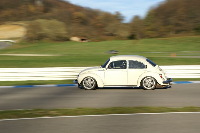

Re: Superflo's 1303
ça ne frotte pas dans les ailes avant en plein appui comme ça ??
Re: Superflo's 1303
Si si
