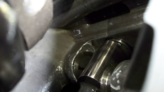

Bon , ben je crois bien mes doutes se confirment
On distingue des facettes sur la câme .
Les premiers tours et le rodage de l'arbre à câmes ont été fait avec des poussoirs à tête "classique" .
Les nouveaux poussoirs RS Motor ont une tête "large" .
Du coup les contacts poussoirs/câmes ne se font plus tout à fait au même endroit .
Début d'explication ?
