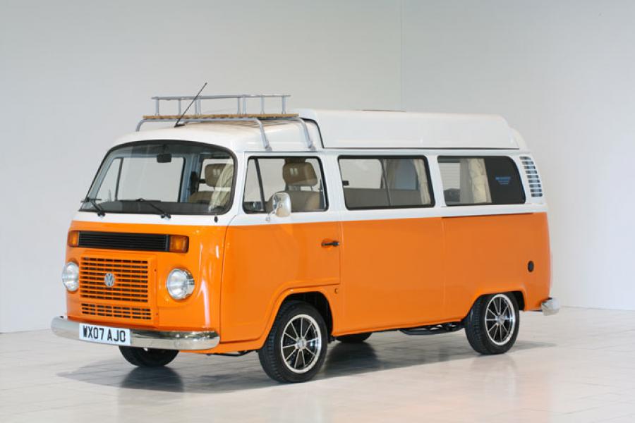

entre les phares devant , je decoupe la face avant
- Messages : 2676
Re: 71 DAILY WORKER
tham a écrit :entre les phares devant , je decoupe la face avant
Re: 71 DAILY WORKER
et je mets un cache devant comme sur les bays brésiliens
