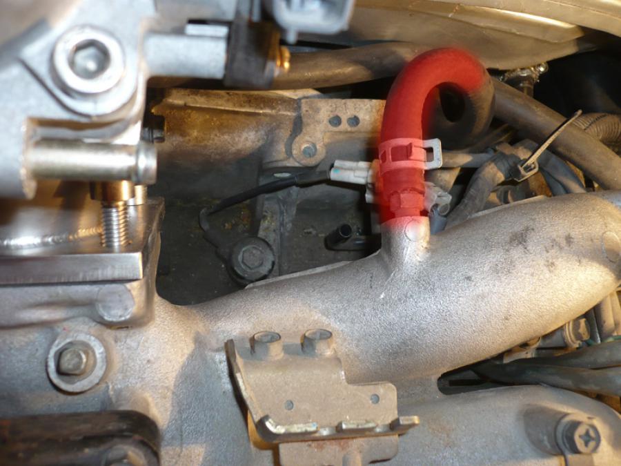

Non, pas de perçage, il y a déjà une dépression pour ça d'origine! Et le tuyau du bay est assez long.
Située à l'arrière à droite de la pieuvre :

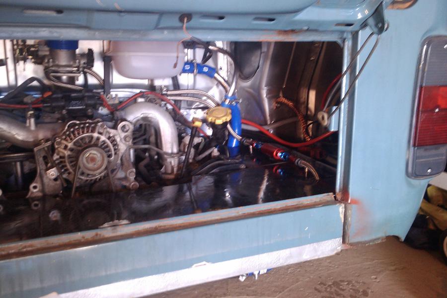

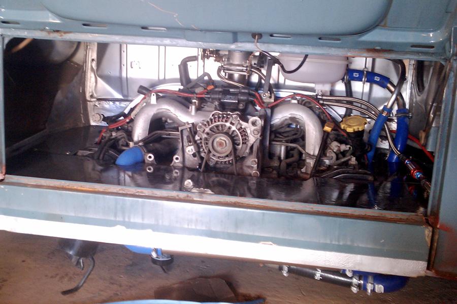

- Le circuit d'eau est fermé et rempli : juste une micro-fuite à déplorer... au niveau du boitier papillon! Et oui, une toute petite durite vient refroidir le boitier... pas con
- Les entourages moteur fait maison en carbone (ça se voit que c'est fait maison, hihihi) sont découpés et fixés en place. ça pète
- Les 4 premières pièces de l'échapp inox ont été pointées. Elles partiront chez mon soudeur à Genève pour des cordons TIG au top !
La suite après le Mexique
