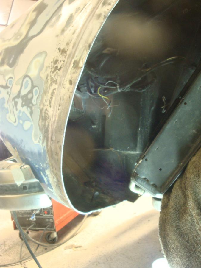

Soudure de la contre plaque à l'intérieur de l'arc d'aile.
C'est tout de suite plus rigide.

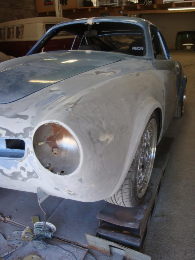

Mise en place et soudure du globe de phare.
C'est bon, c'est aligné, y'avais un recul d'un peu plus de 2 cm quand même du coté pilote...

Globe en place.
Globe en place.
