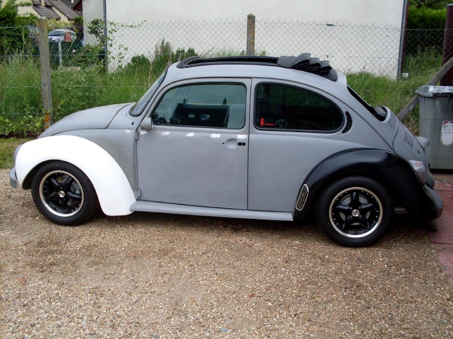

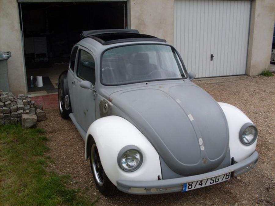

bon je ferais les presentations :

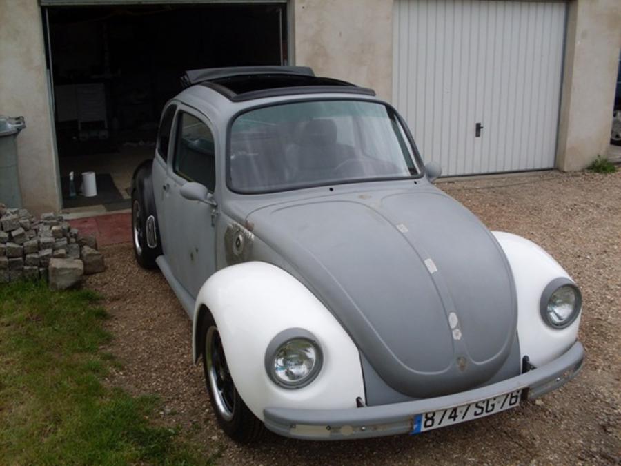

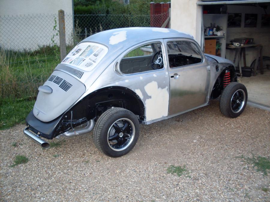

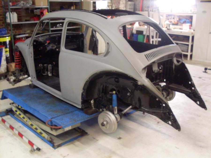

voila ma petite 1303 en cours de resto qui dure depuis + de 5 ans maintenant :
depuis il y a eu changement de programme:
redemontage complet pour finir la carrosserie et faire la peinture

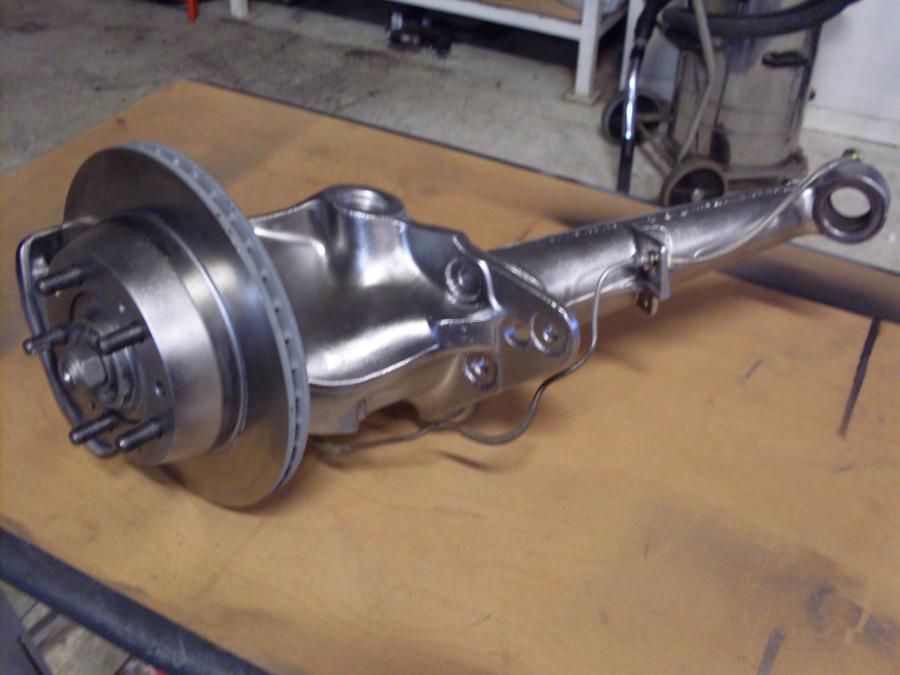

moteur 2 litre de 914
demis trains de 944 phase 2
jantes porsche cup 2
interieur cuir bi ton de 480
reste a venir
jambe de force reglable Kerscher
barre stab gros diametre
barre anti raproch

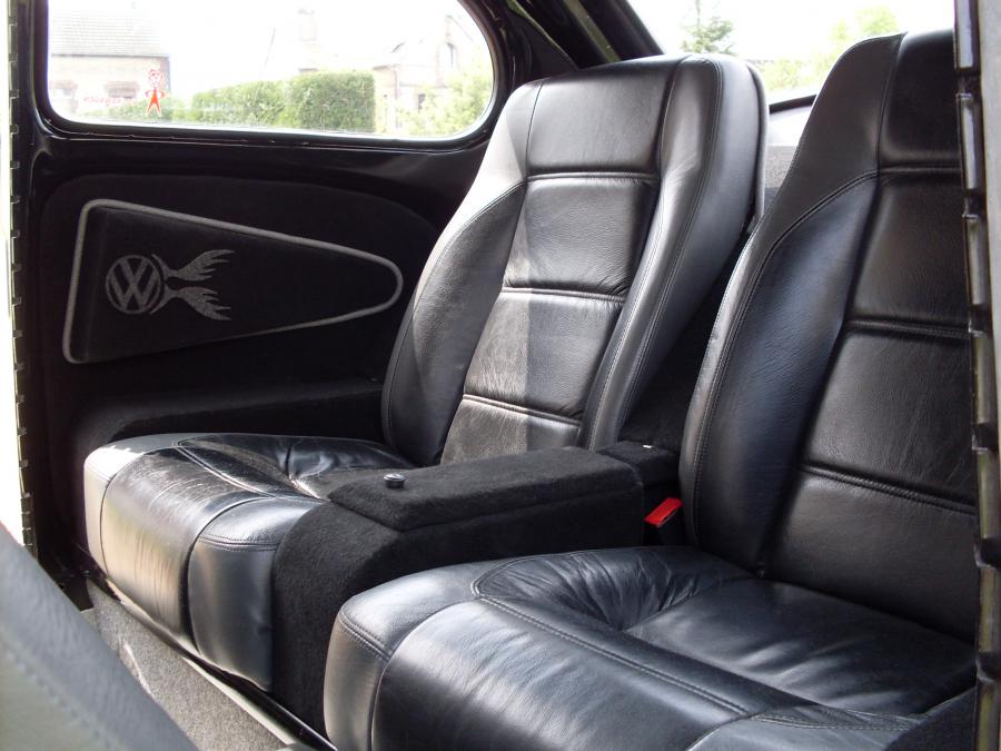

allez une petite tof de l interieur home made

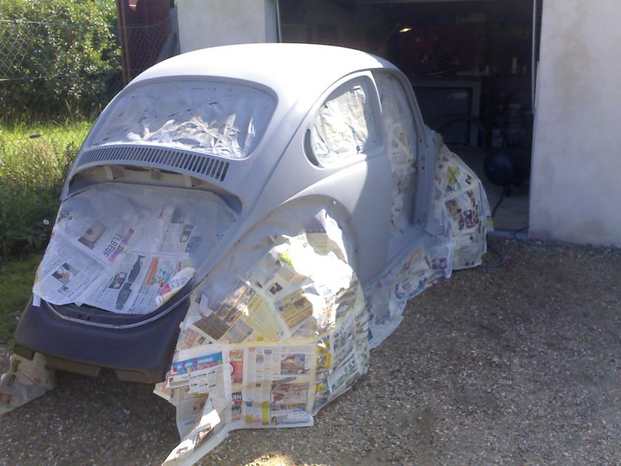

reste a venir
barre anti raproch

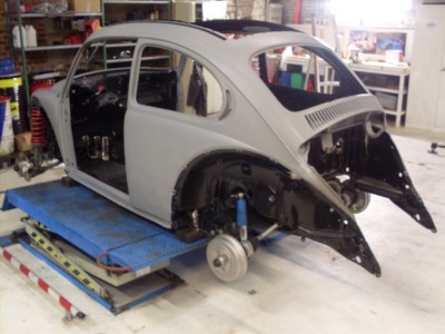

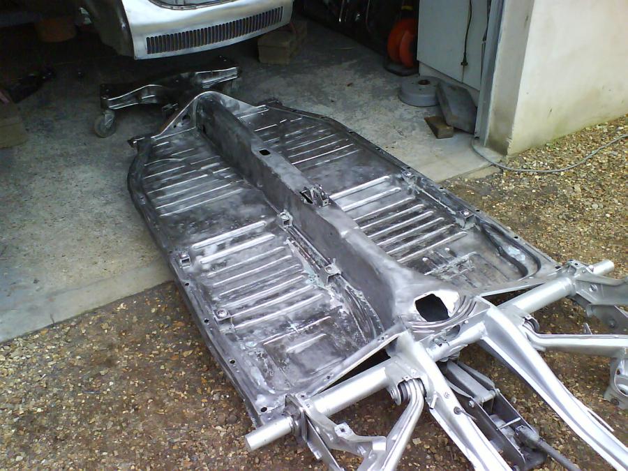

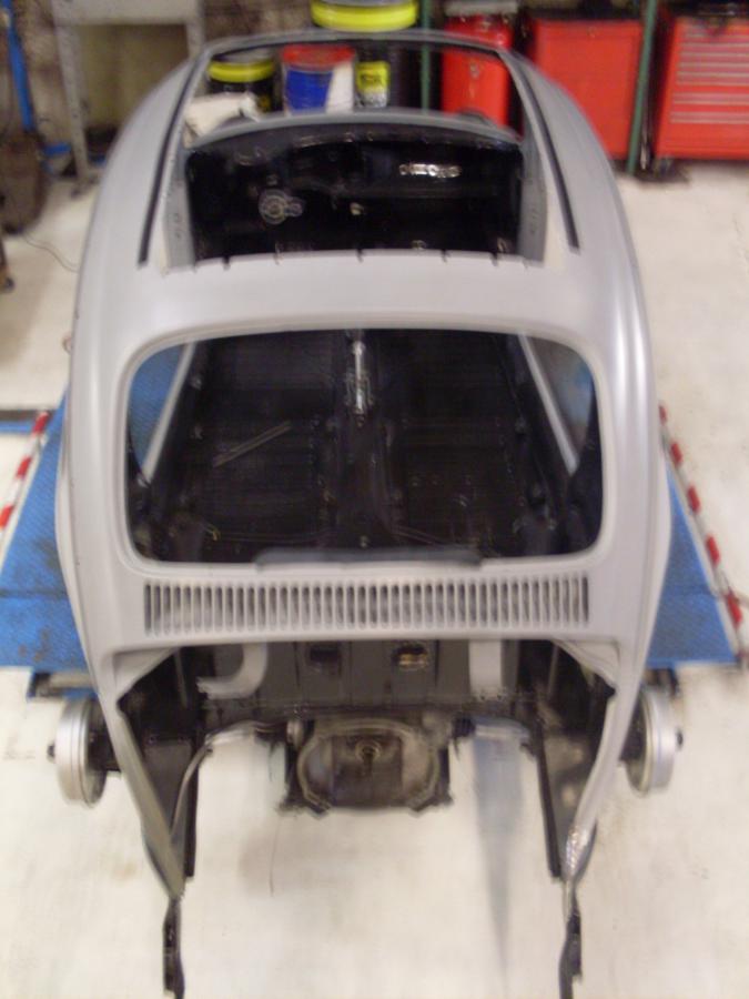

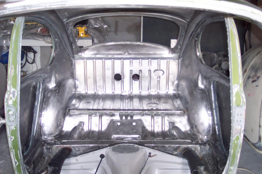

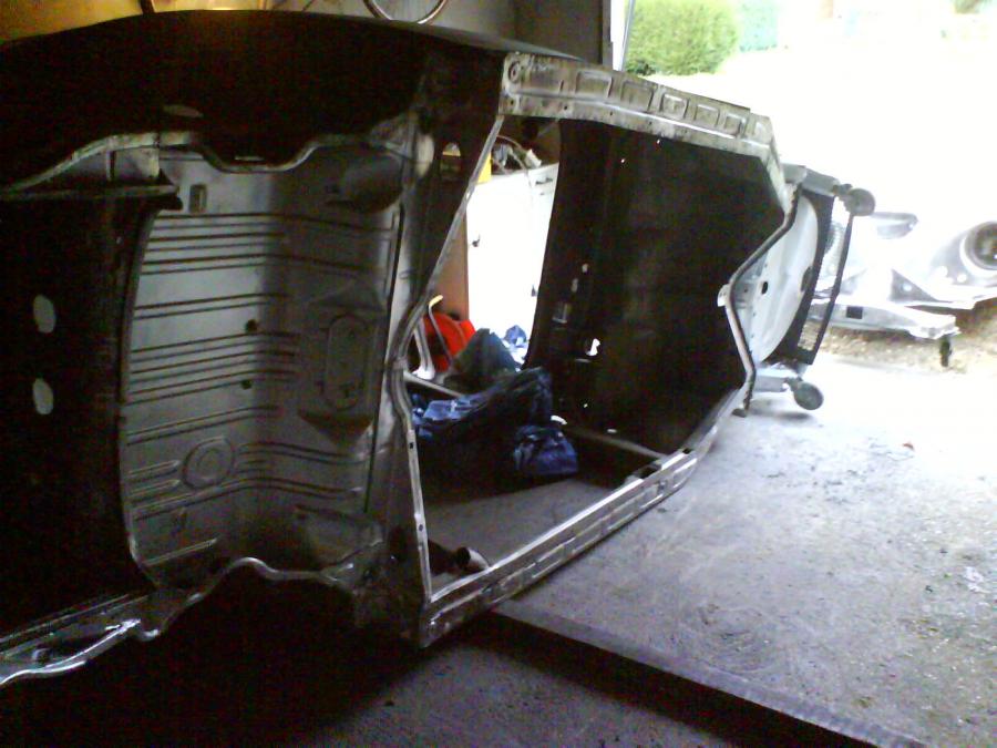

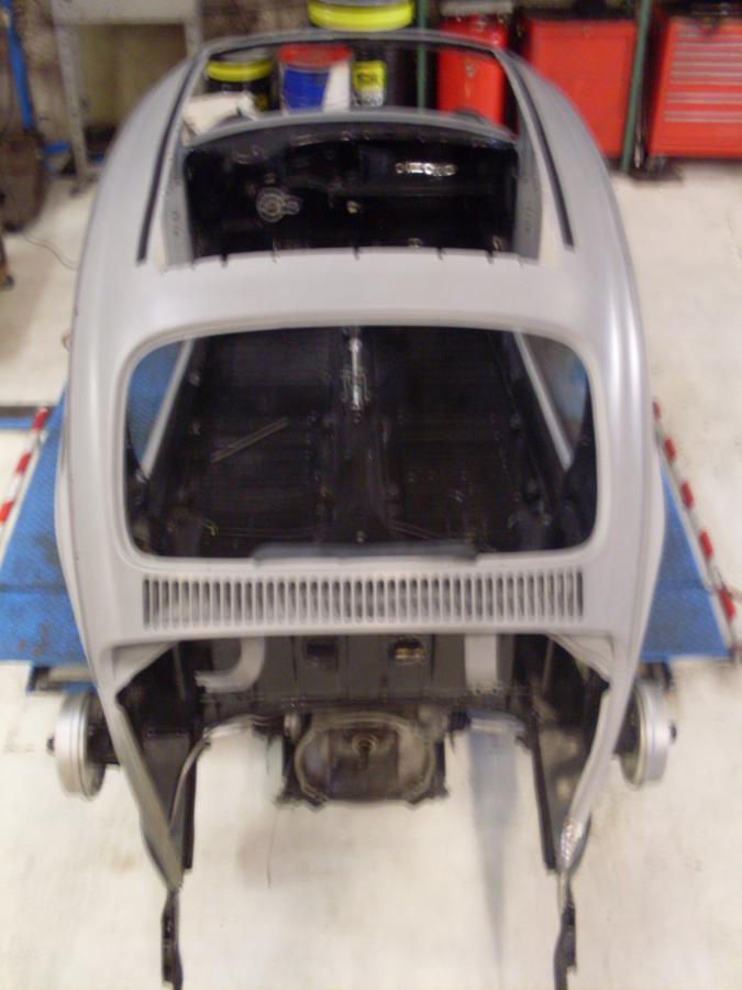

quelles photos de la resto de la caisse et du chassis :

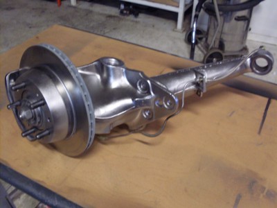

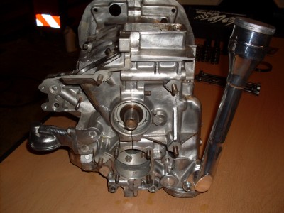

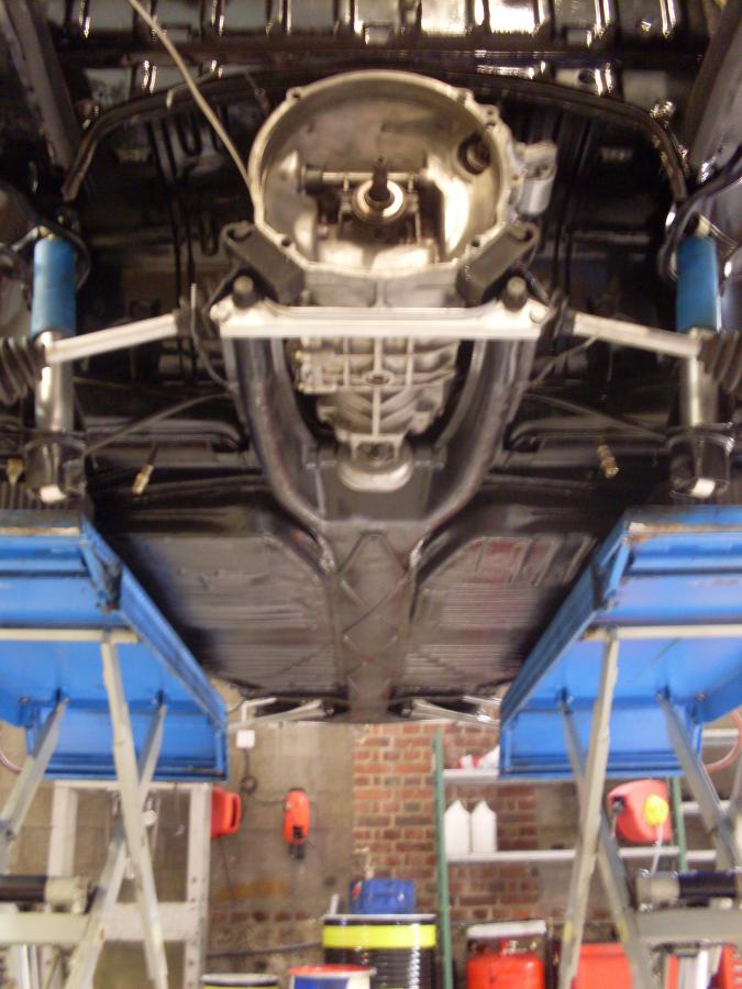

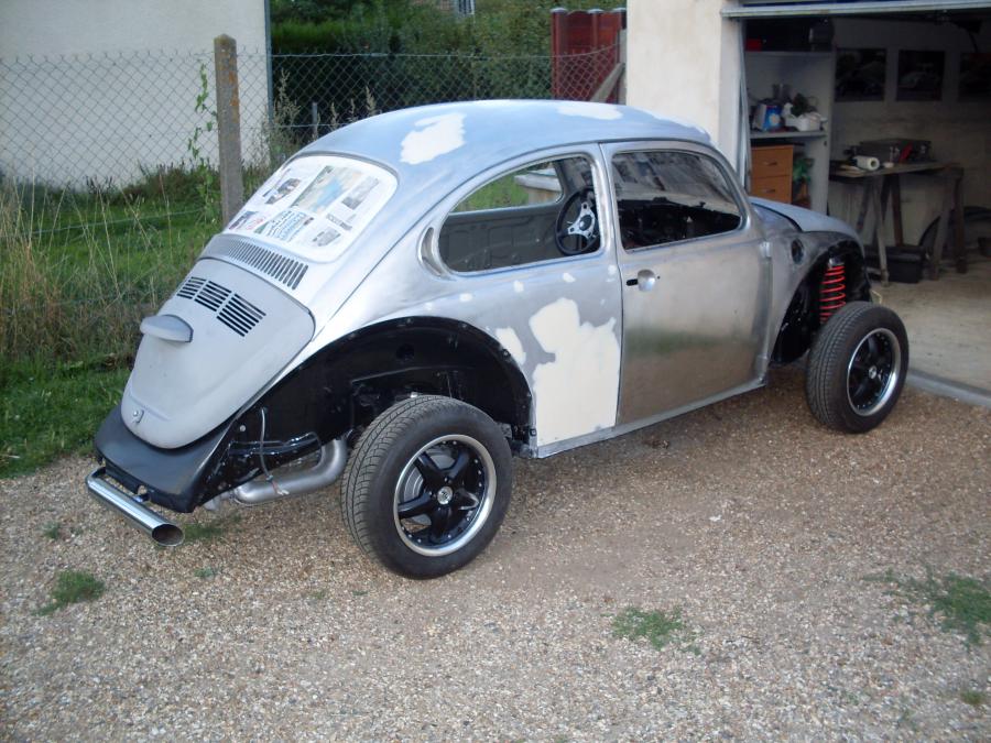

suite a une rencontre avec une certaine éléonore, j ais decidé un changement radical de projet :
au pogramme :

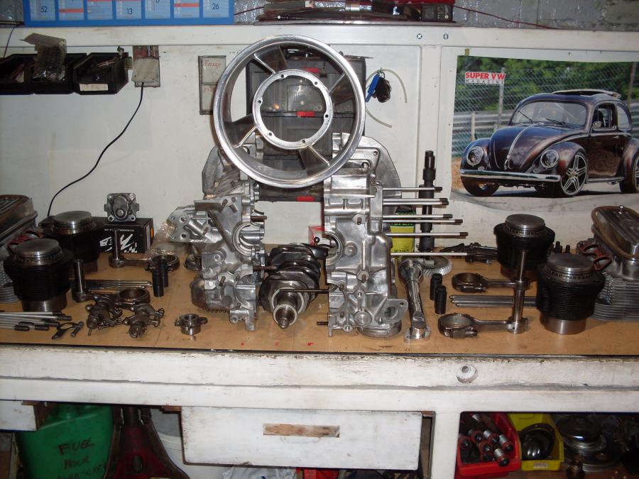

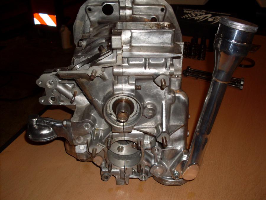

un moteur 2 litre de 914 avec une prépa en cours:
avec une turbine porsche
des demis trains de 944 phase 2
et les jantes cup
au pogramme :
et les jantes cup

Ah oui, t'es quand même bien avancé dans le projet!
- Messages : 3584
Re: resto 1303 autobahnkiller
cool ya des bonnes choses
Mais va pas trop loin dans les logo ou autres prises d'air
joli,la base avait l air assez saine,vu l etat impec du chassis.

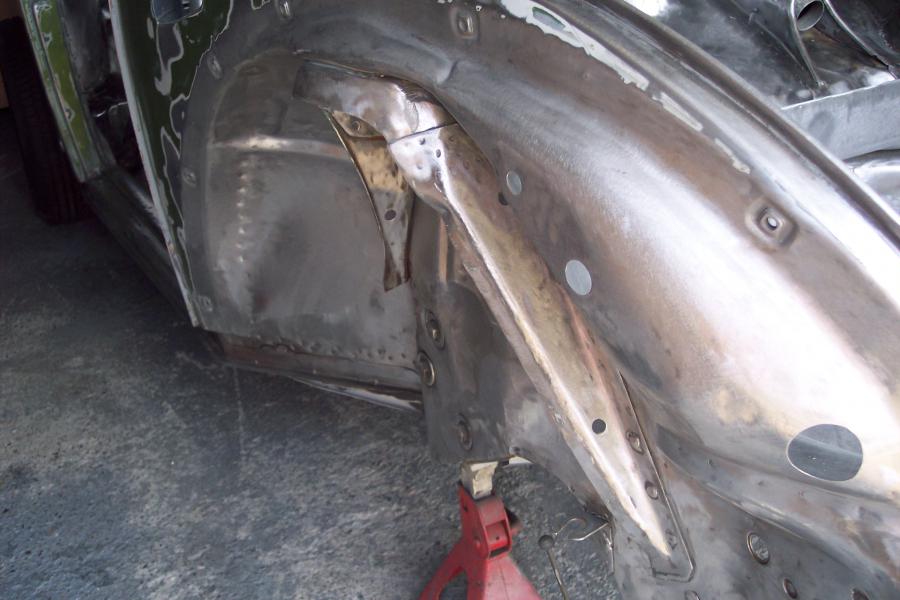

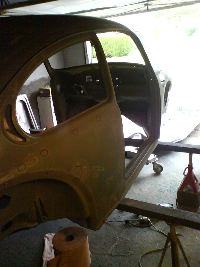

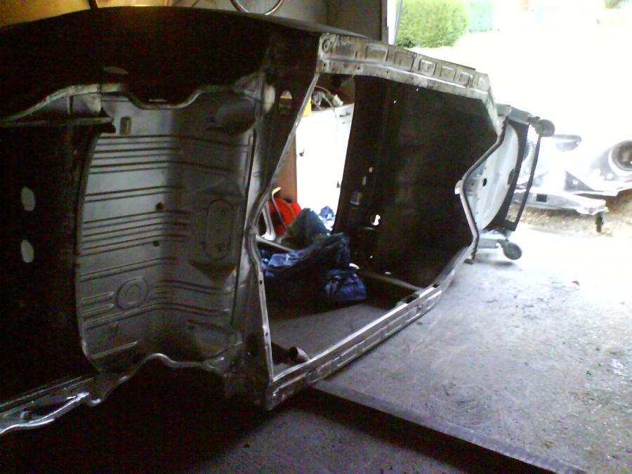

euh saine ? pas du tout
pas d'apn a l'epoque mais ca vaut d'etre vu
la caisse etait naze.longerons H.S. terminaux rebouchés au journal et au ciment ( oui, oui du ciment ),jupe avant ( elle etait rebombé au mastic sur + de 5 cm d'epaisseur) toit attaqué au lapidiaire, les 4 passages de roues dont un rebouché avec une tole de zinc et fibre de verre et j en passe.
j en ais retrouvé une en tres bon etat. deja demonter entierement et avec un debut de resto.au moins il n'y avait pas de surprise
et le chassis etait rongé aux endroits habituelle.bac a batterie demi plancher, nez de chassis.
et les tous elements idem mastic, mastic et encore du mastic
c est simple il ne me reste que le chassis et le capot arriere( j ais reussi a le sauver) d'origine

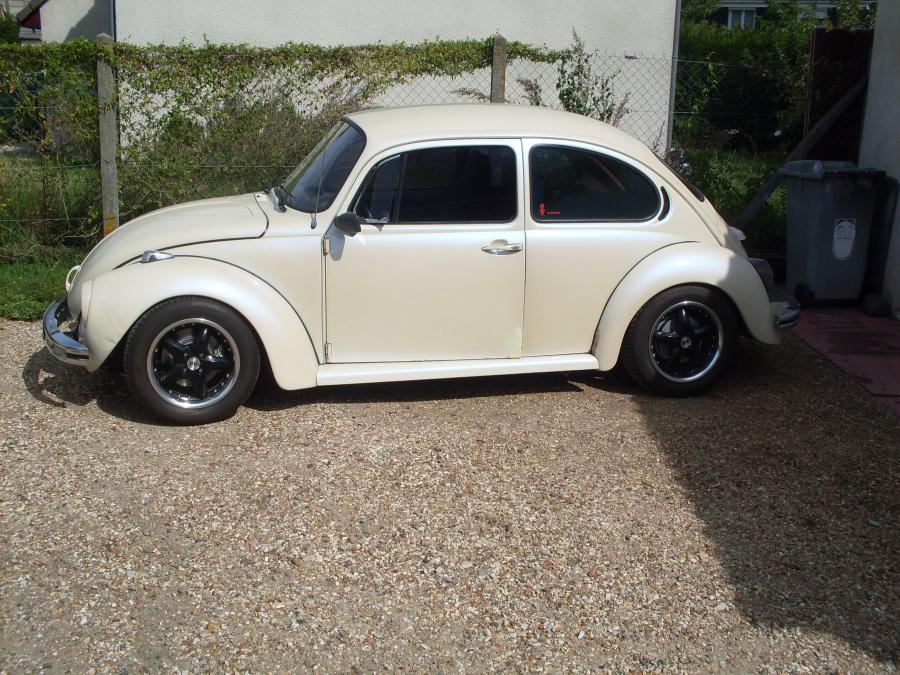

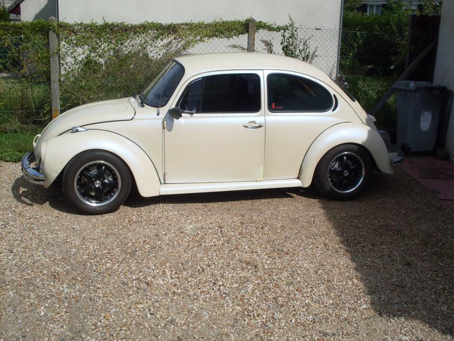

et puis il y a sa petite soeur qui est arrivée l année derniere. une 1303 aussi de 74 mon daily :
pour aller au taf, c est cool ! ca me manqué de trop de rouler en flat four

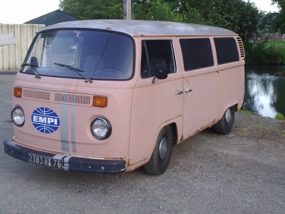

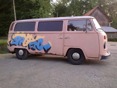

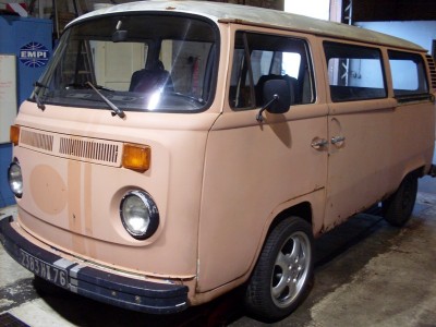

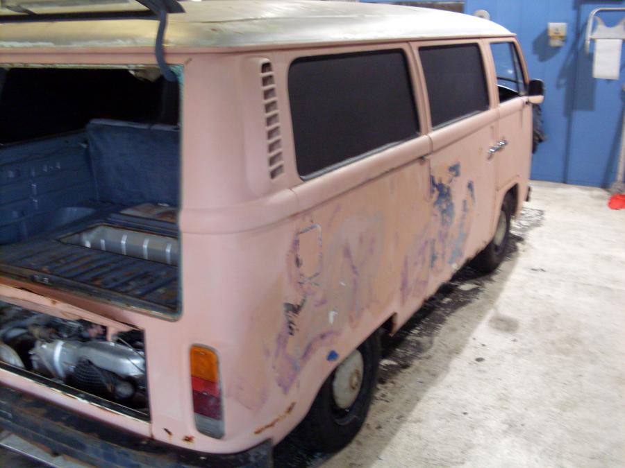

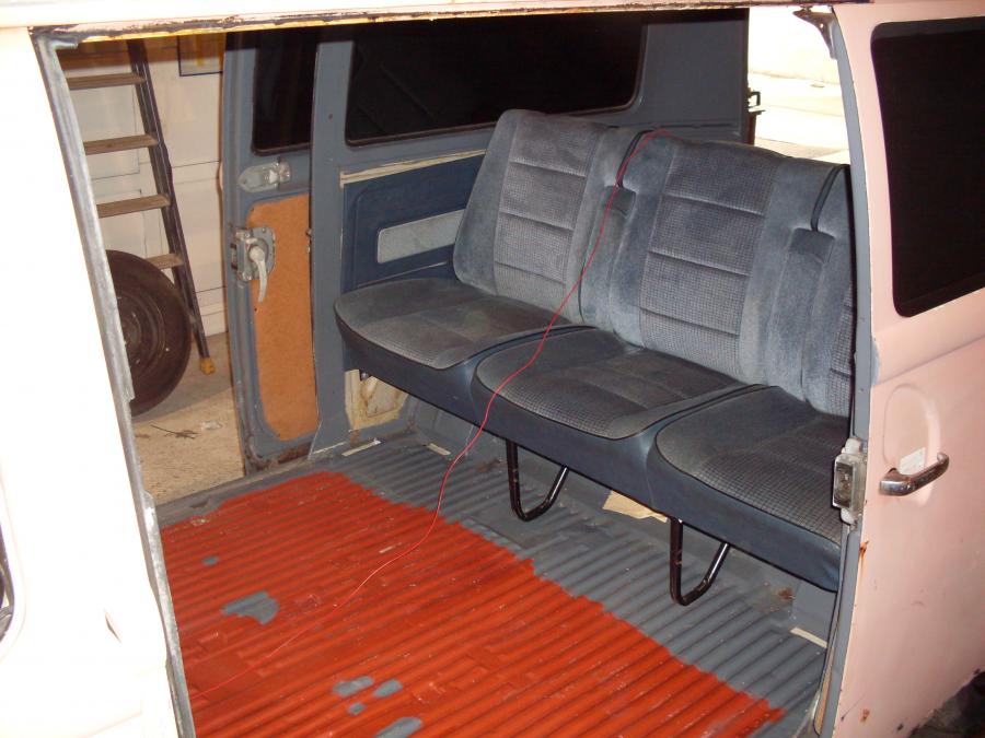

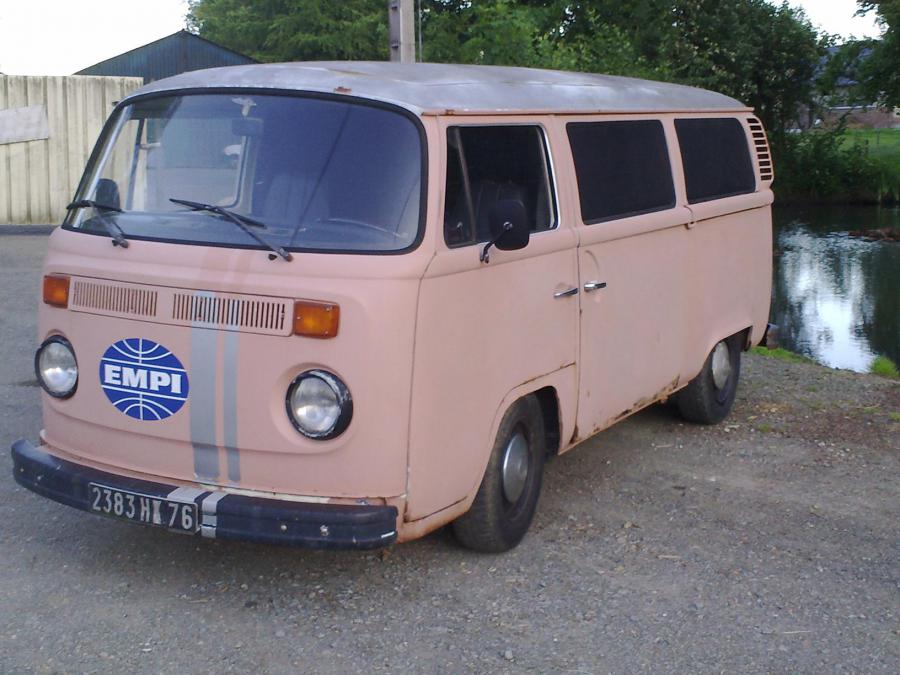

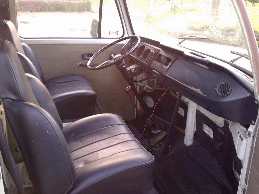

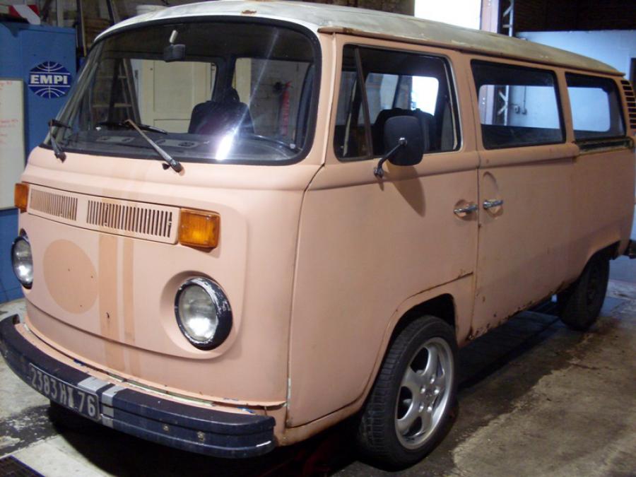

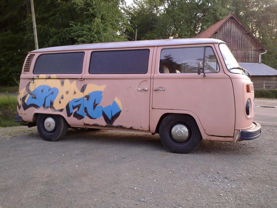

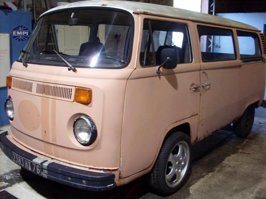

Yes, il est arrivé hier matin. Encore un reve qui se réalise.
Ce sera la COMBI'naison parfaite ! il sera typée german,peinture referencé porsche, jante cup, un decouvrable,un interieur cuir tout comme la 1303.Et il me servira a tracter la 1303 avec un plateau de la meme couleur et meme jantes
Il est de 73, double porte laterale,un moteur 1700 type 4.Pas tres frais mais une bonne base
il ressemblera au combi du VW mag n°155 :
avant l achat
premier chose a faire : virer ce tag affreux

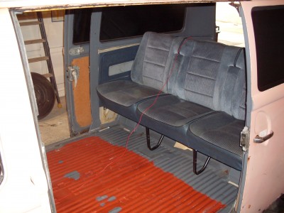

2 eme chose les autocallant , les film noir sur les vitres, la banquette de popo et le faux plancher en parquet
IL y a du taf , surtout les bas de porte laterale,l aile avant droite, les coins arriere et le bac a batterie mais bon motivation, motivation.
suite du programme les freins , les etrier sont grippés et il n y a plus de liquide. un peu genant pour le deplacer.un mal fou a le faire monter sur le camion plateau et j ais bien cru ne pas pouvoir le redescendre du camion hier.
Ensuite inspection du dessous,bien piquée mais pas percé.allez j y retourne....
avant l achat

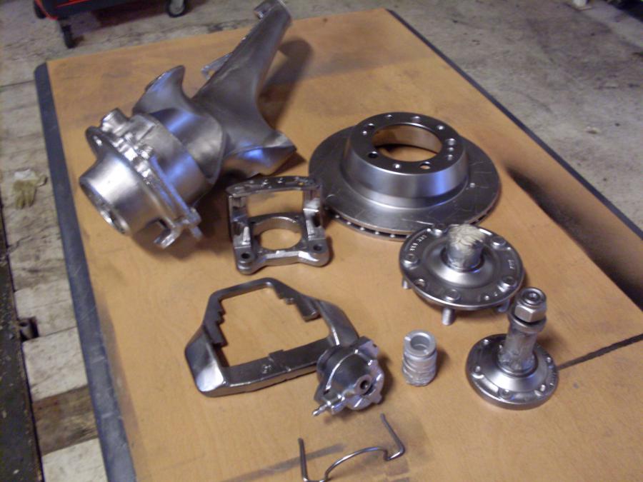

Puisque pour l instant , priorité au combi. Il faut qu'il soit pret pour les vacances. Et la 1303 en stand by, il me manque des pieces pour la remettre sur ses roues,notamment les fusées.elles sont chez usineur pour la bague de rotule de direction.

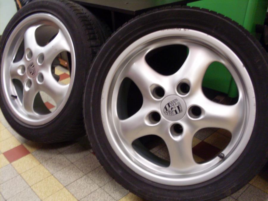

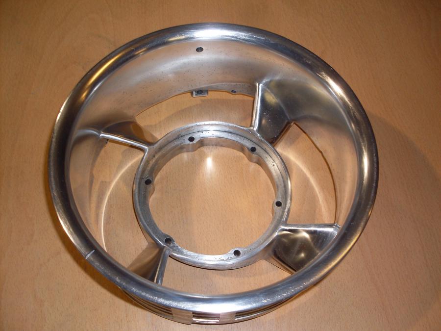

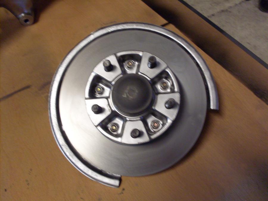

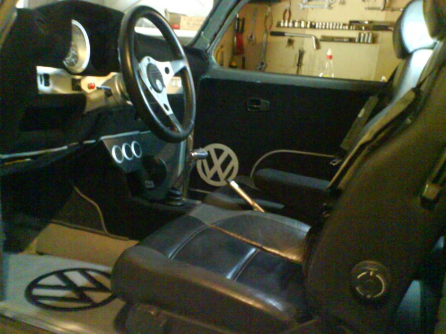

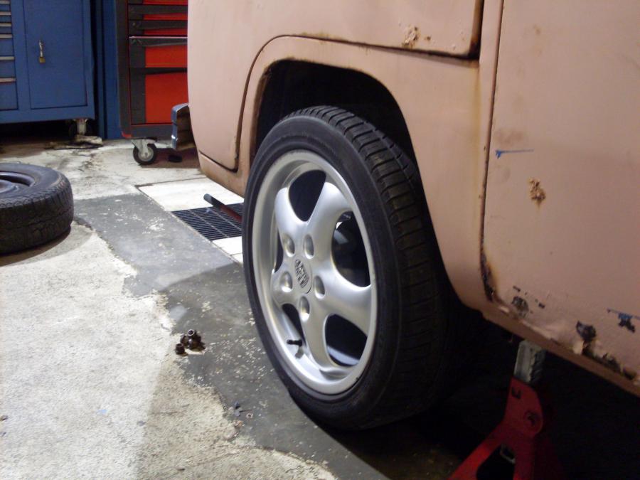

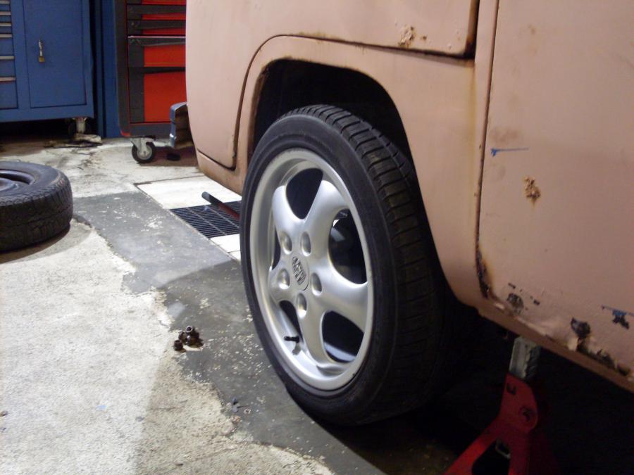

allez j ose ! un petit delire pendant la pose café :
Bon c est sur du 17 X 7.5 a l avant , ca rentre juste sous l aile.et puis elle n est pas plaqué sur le disque.elle bute sur les gougeon. Pourquoi VW n a pas monté les combi en entraxe porsche directement ? Ca aurait été tellement plus simple
