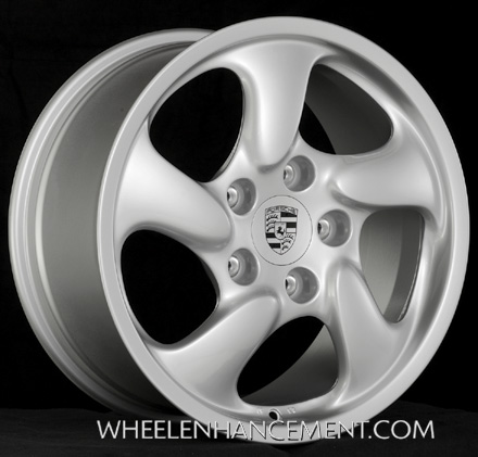

bon today petit achat pour la 1303
4 jantes en 7X17 ET 55 de boxster S avec les cabochons
en bon etat,2pneus a changer dans l immediat.
et en cadeau une jantes (meme model) en 8.5x17 mais cassee sur le pourtours a l interieur,vais voir combien pour la faire retrecir en reparer en roue de secours.
he a part sa j ai moyenner avec le carrossier,il vas refaire les trous pour 2 beaux retros d origine :cheers:
ce model ci
ce model ci

Re: 1303 de Prototix
je les trouves superbes ces jantes... 8)

Pour tes jantes avant, attention que si tu montes des fusées 944 (Turbo ou atmo ca doit être pareil), il y a intérférence entre le cache moyeux de la fusée et le centre de la jante (si ce sont des vraies Boxter S). Egalement et de mémoire il est difficile d'installer le cache central (faudrait fortement l'écraser je pense) de la jante
A +
Kev
