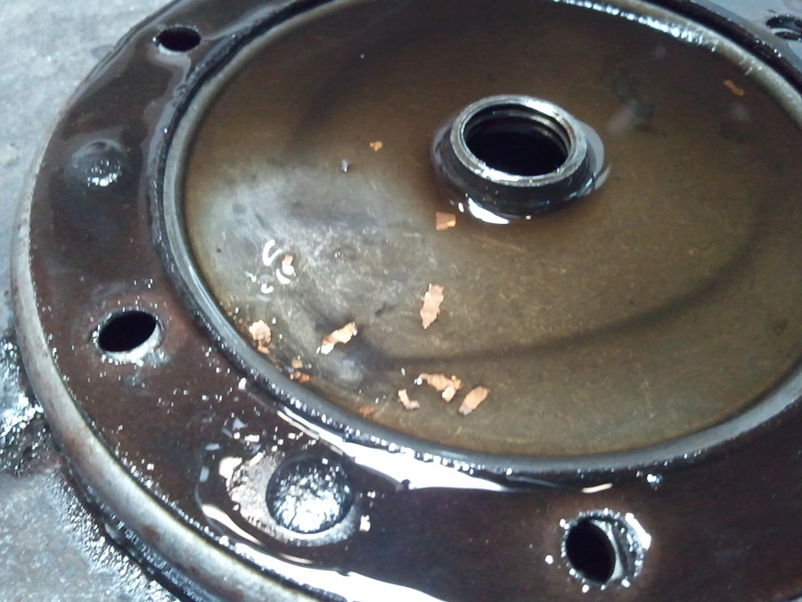

Bonjour à tous,
nouvelles du jour... je vous laisse apprécier :(
apparemment le tube plongeant dans le bac d'huile sup c'est détaché, après est ce que c'est la cause ou le problème viens d’ailleurs... la suite dans le prochaine épisode

Finalement rien de bien grave, il s'agissait en fait de limaille provenant du pignon d'axe d'allumeur, apparemment l'axe étant trop long il y avait trop de frottement d'où la limaille... plus de peur que de mal :cheers:
En ce qui concerne le problème de pression d'huile, cela venait donc du tube plongeur "secondaire" plongeant dans le carte d'huile sup., il s'était tout simplement désolidarisé de la première partie.
