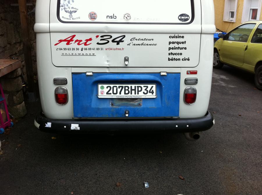

le pc c'est un simple biseau de repro de split , retaillé sur les bord
demain , montage des pareboue que j avais depuis la resto de départ mais jamais montés
montage du nouveau capot moteur
l attelage de chaz SK est peint au pinceau, a 300 € le boue faut pas demander la lune :evil:

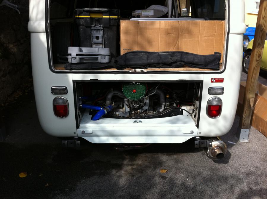

exit les splashpan, mon echappement ne permet pas de les mettre d un coté, j ai donc fouillé dans mon stock et j ai ressortis les pattes de fixation d un 72 qui est passé jadis dans mes mains :biggrin:
elle sont ajustées et partiront au thermolaquage avec le reste
passons ensuite au capot moteur

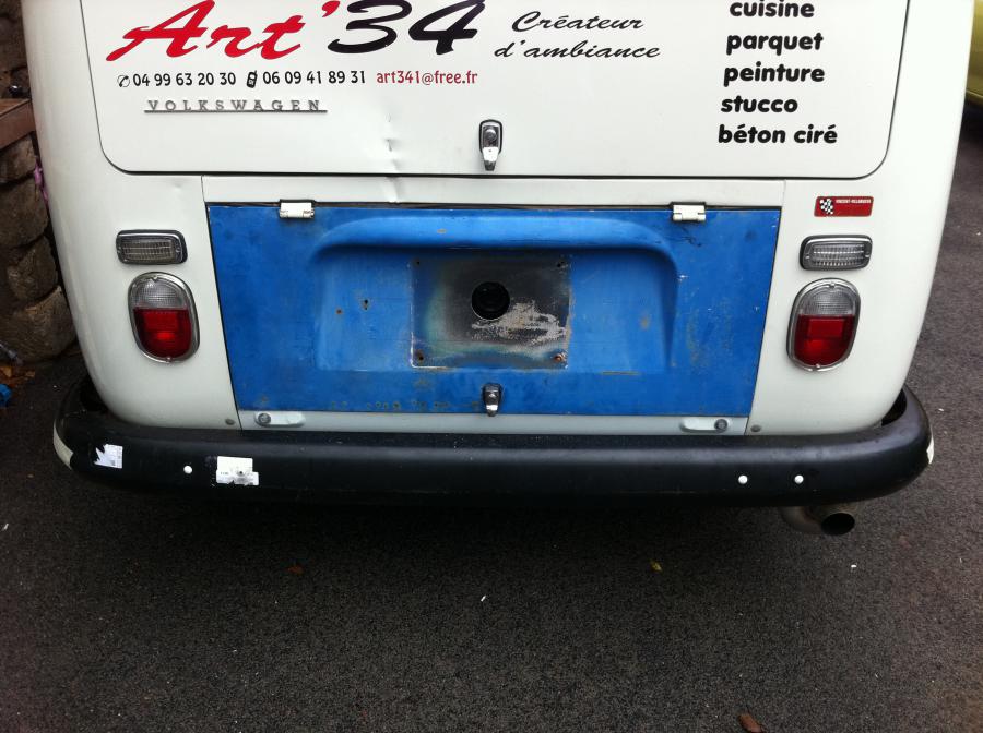

nickel sauf que comme l autre quand le l'ai fermé ...bloqué a part le tailler comme l autre , ce qui etait impossible , il me fallait trouver une solution.
la soluce c'est la scie cloche...on va encore me jeter des pierres, un capot de T2a transpercé de la sorte, sacrilège :lol: :lol:
celui ci est un provisoire , il n est pas en bel état il fera la jonction avec un meilleur que je rechercherai plus tard
là c est bon j'ai devissé la patte

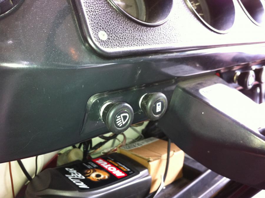

j ai un nouveau contacteur au tableau de bord :wink:

il sert à quoi le contacteur a cote de celui des phares?? pour la carrosserie pourquoi ton capot ne fermait il pas ? à cause de l'admission? la peinture est pour bientot?
Messages : 2645
Humour on :
C'est la réserve...
Humour off :
:arrow:
le contacteur c est parce que j ai le dock de mon iphone dans le cendrier, pour eviter que l iphone soit en permanence en charge, j ai mis cet inter avec un picto personnalisé

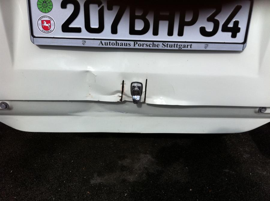

la traverse entre le hayon et le capot est tordue , donc si tu fermes c'est condamné, la carrosserie c'est pour demain , donc fin de semaine tout nouveau tout beau,je peux pas faire plus rapide , 15 jours pour tout remettre en ordre... j aurais peut etre pas mes bandes rennsport mais ca sera fait.
