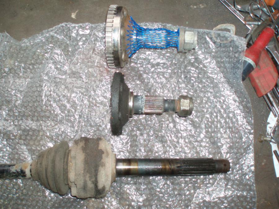

Re: bras ar 944 ph2 + moyeux 944 ph1 + tulipe cox
pour étayer ma reponse sur les tulipes
