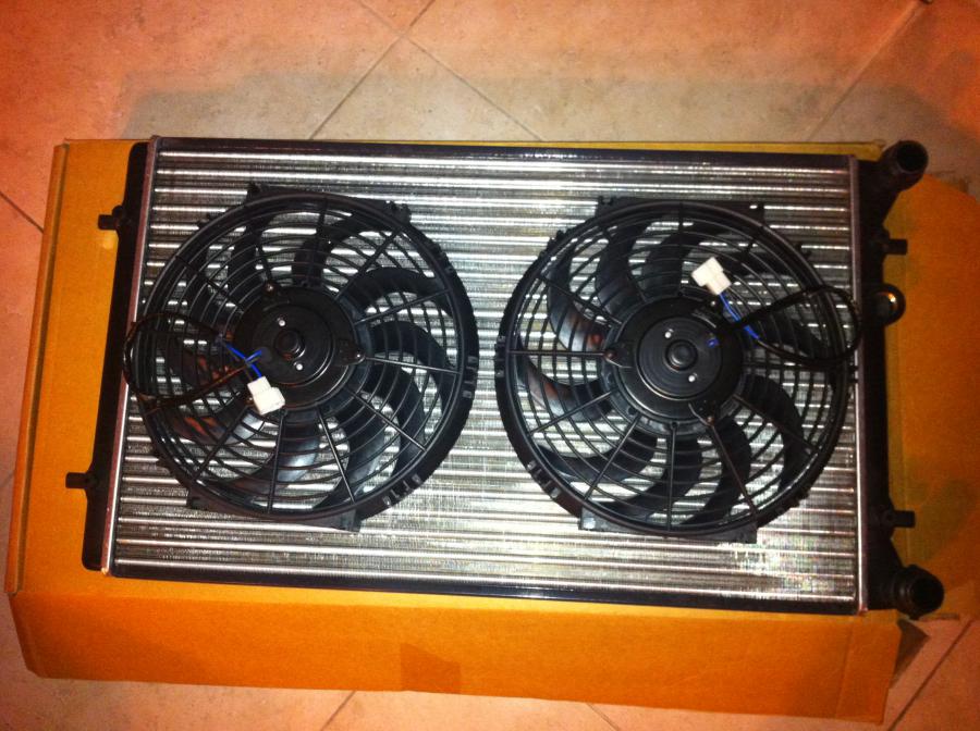

Tu mets qu'un seul radiateur ?
Les dimensions du radiateur me semble parfaite pour une cox. Bon même s'il y a toujours le point délicat de l'évacuation de l'air, tout en restant discret.
oui un seul , mince , de la meme dimension que les sub mais avec les sorties du meme coté.legerement incliné dessous et le plus reculé possible, enfin je veux ca, c est Low qui le fera, j ai pas suivi de stage de soudeur forgeron
sinon 652mm devant une cox? pense pas que ca passe
Il y a 700mm en largeur dans une 1200 sous le réservoir pour l'inclinaison mais il faut faire le même montage que moi pour le passer. Bref la batterie se retrouve dans se qui reste du bac de roue de secoure
Enfin j'ai mon idée, quoi
le mieux c ets dans le bac a roue de secours c est en frontal et la tu n a pas 650 mm
tu avais des soucis avec tes deux precedents radia?
non pas specialement mais la temp reste haute a grande vitesse, et comme je suis toujours a grande vitesse
low ne devait pas te faire des écopes pour améliorer le refroidissement justement?
celui ci va etre dans la meme position sous le bus?

On avait fait des écopes mais cela n'a rien changé…
je pense que c'est du à l'emplacement des radiateurs, ils sont piles cachés derrière les roues, donc prennent peu d'air…
au milieu se sera bien mieux, il faut peu de prise d'air pour bien refroidir un moteur à eau, il suffit de regarder sur un subaru le peu de surface réellement en contact avec l'air…
ok donc la le nouveau radiateur sera placé de la meme facon mais au milieu? avec une écope?
incliné entre le plancher et la tringlerie de boite , j ai pensé a des ecopes en plus de chaque coté de la tringlerie on verra ca en temps voulu avec Lo mais le nouveau radia fait l epaisseur d un de sub, les 2 de golf font le double avec des ventilos moins puissants, et sont deventés par les roues, je trouve qu il y a trop de durites en longueur et j ai voulus du silicone a 100% , la dissipation n est certainement pas tres bonne mais ce st de la mise au point , et a part Lo y pas beaucoup de recul sur ce montage, j espère que notre montage sera copié une fois au points
