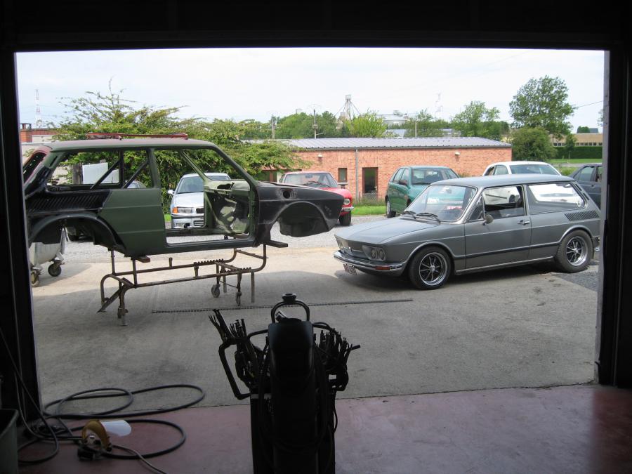

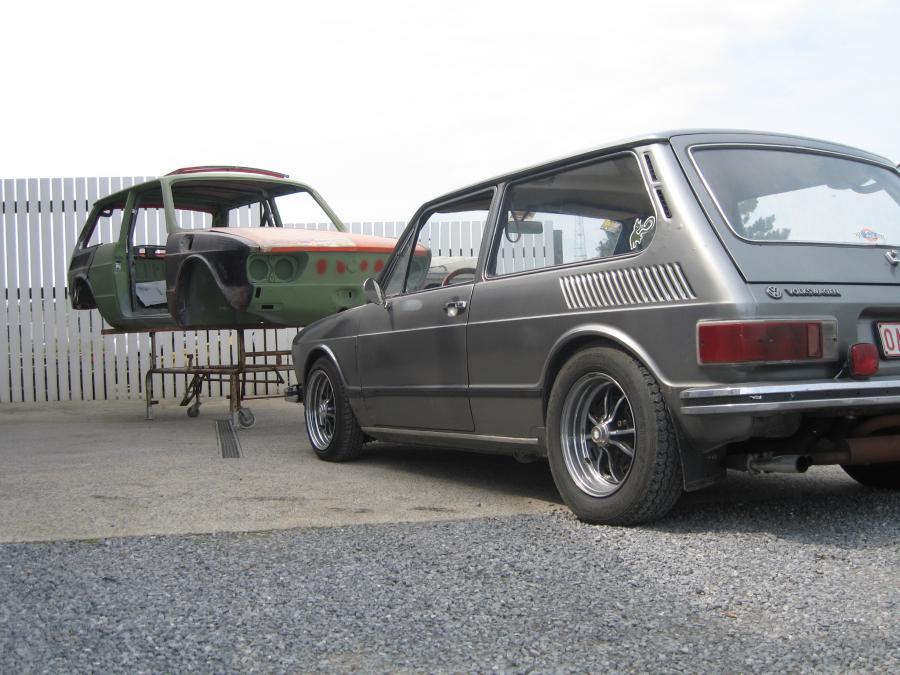

Xav tu as quoi devant en amortos et train sur la photo ? je pensais passer en fusées decalées malgré le déport en plus et bilstein + grosse barre stab et 1 cran derriere
il me tarde moi aussi de pouvoir inspecter le bazard...

Oui l'orange est à moi.
Sur la grise, j'avais mis quasi que de la recup : fusées décalées, kyb blancs (sinon je touchais trop souvent le nez de châssis vu les pneus trop bas 145 65 mais obligatoires à cause des 5,5 en ET 5), grosse barre stab. À l'arrière, 185 70 sur les mêmes jantes et hauteur d'origine probablement tassée.
