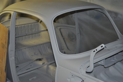

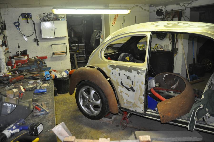

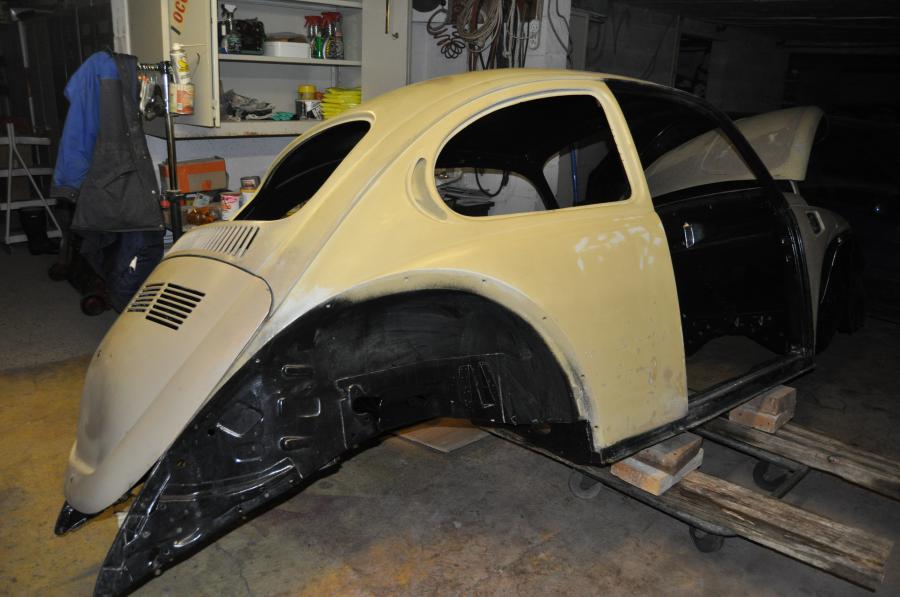

voici longtemps après mon inscription la présentation de mon projet (enfin présentable)
je tiens à remercié toutes les presonnes du forum qui m'on permis d'avancer sur ce projet
pour résumé ;

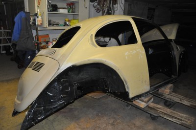

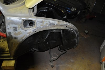

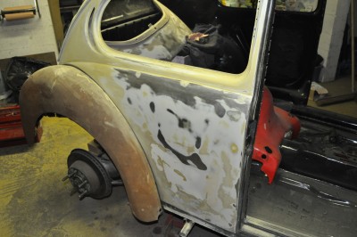

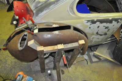

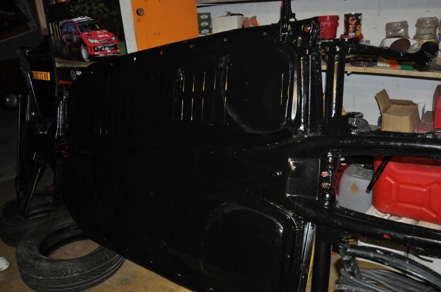

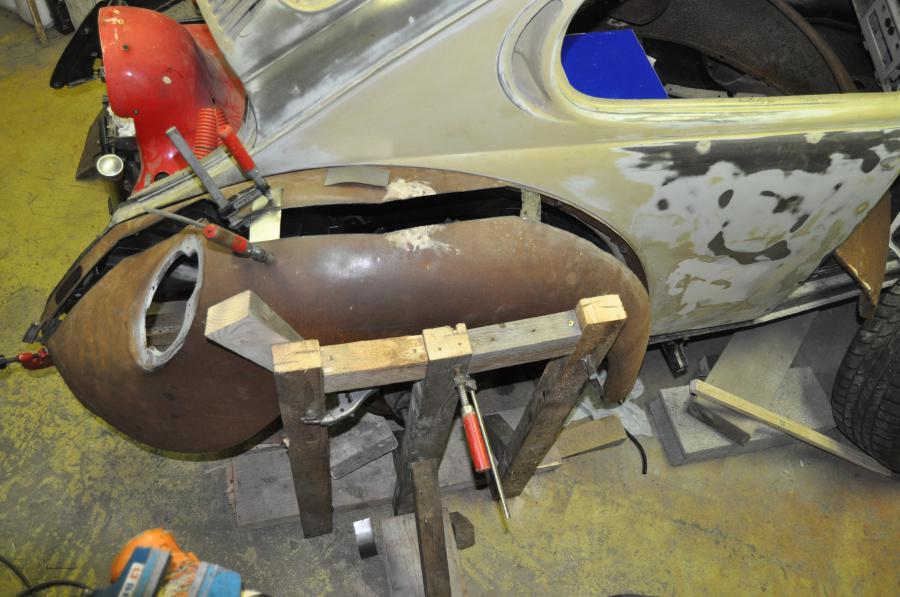

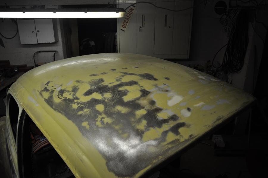

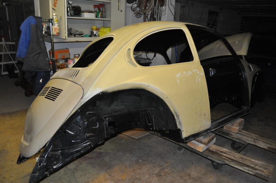

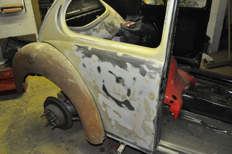

la base: achat caisse + chassis 1303 1973 en cours de restauration ponçage du pavillon qui presenté encore quelques legère bosse puis le reste pour finalement tout reponçer et sabler les endroits plus difficiles
entre temps essai pour elargir les ailes arrieres (avec des ailes en très mauvaise état on en profite pour remplacer ceraine tole percer par la rouille
pour résumé ;

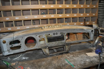

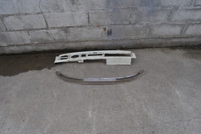

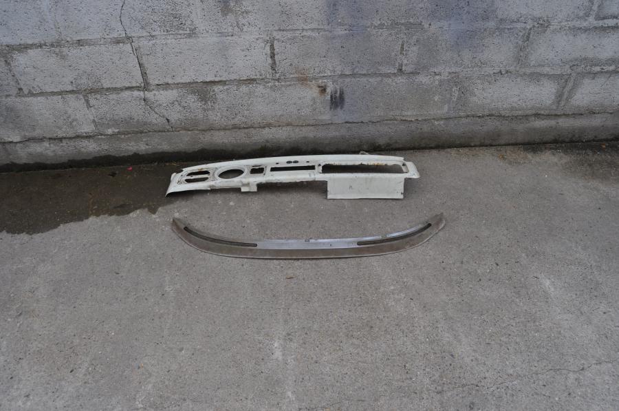

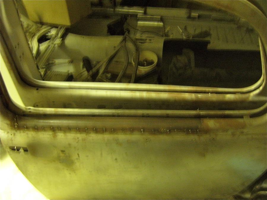

ayant un tableau bord en mauvais état je décide d'en faire un avec comme base celui d'une 1200

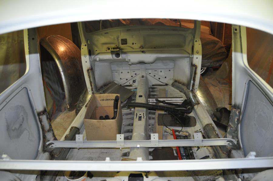

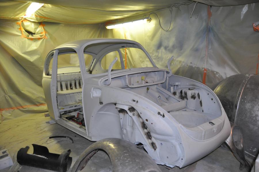

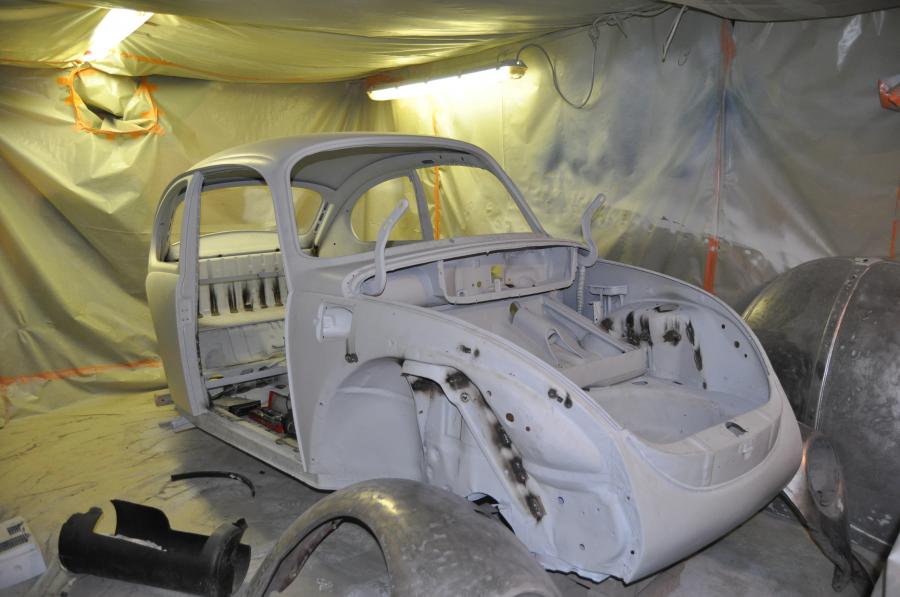

après la fabrication d'une petite cabine de peinture dans le garage

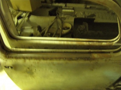

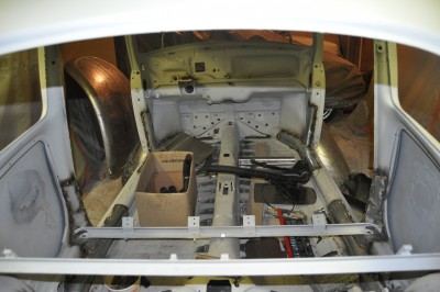

passage en après phosphatant et garnissant sur la caisse et le chassi j'avais auparavant repèré (à l'aide de scotch) les endroits pour les soudures du chenillages

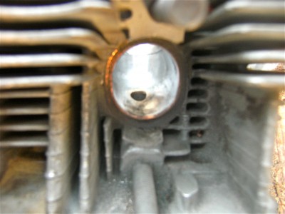

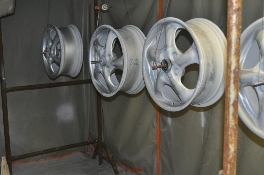

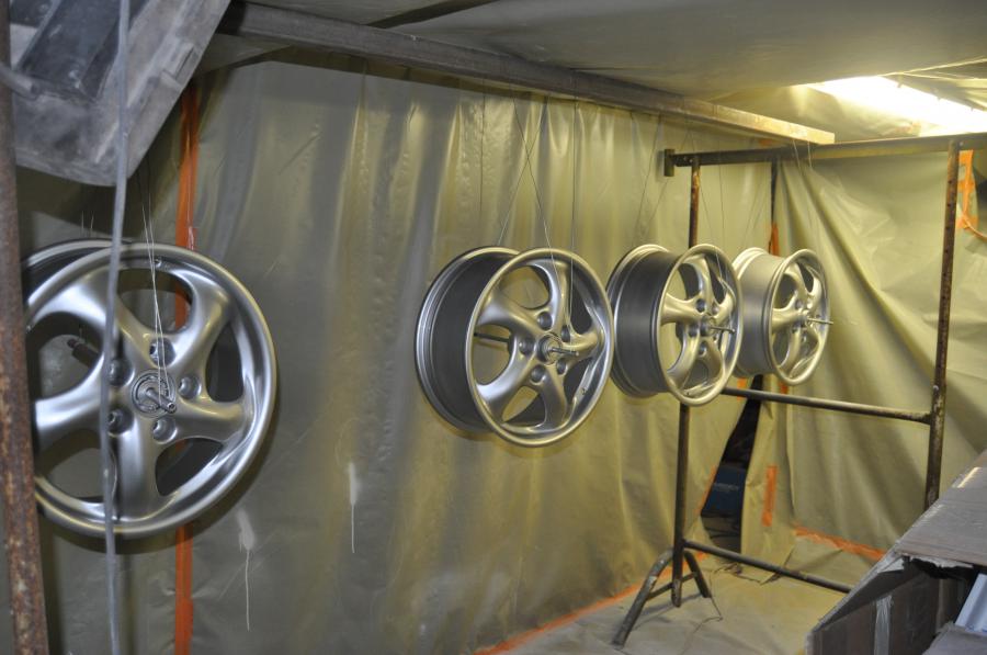

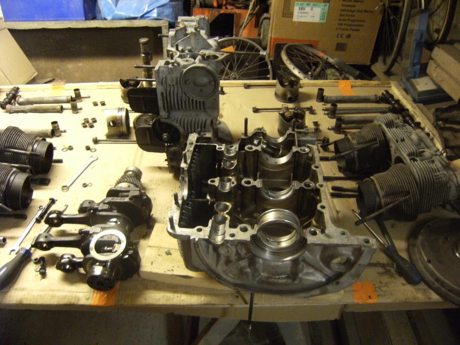

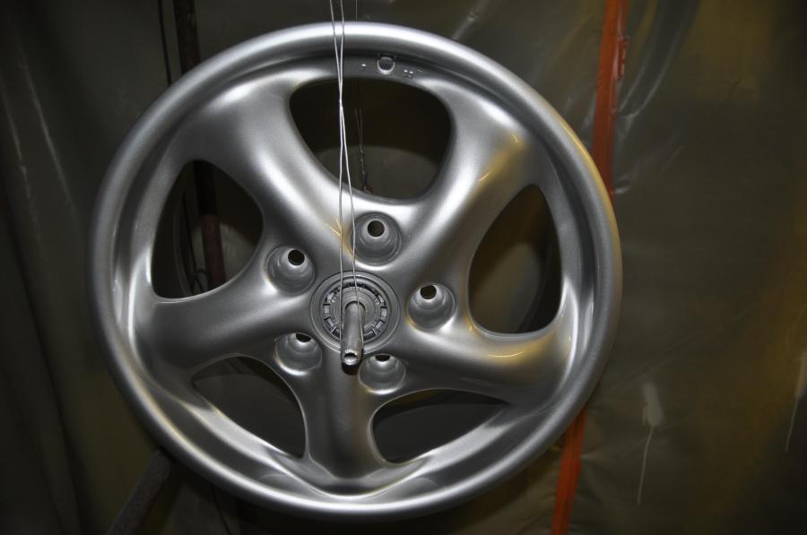

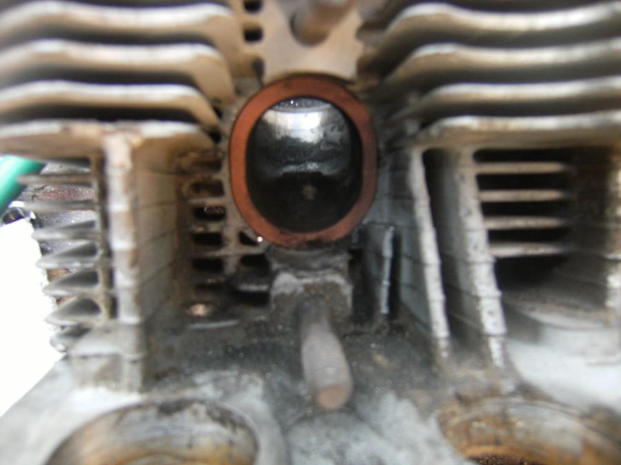

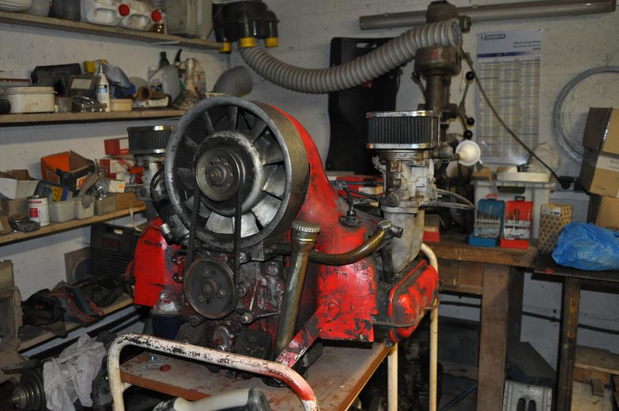

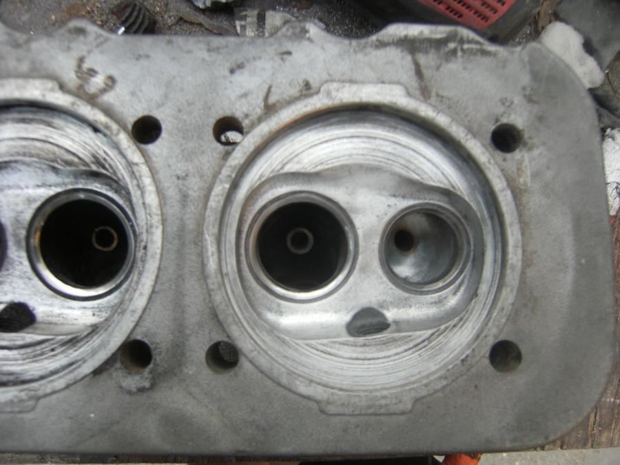

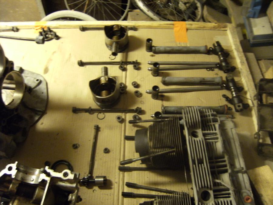

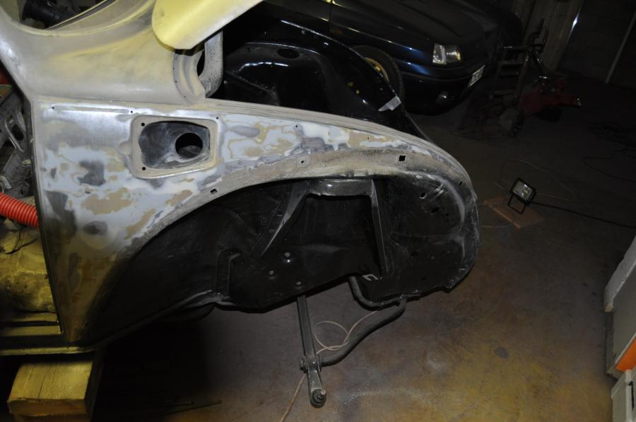

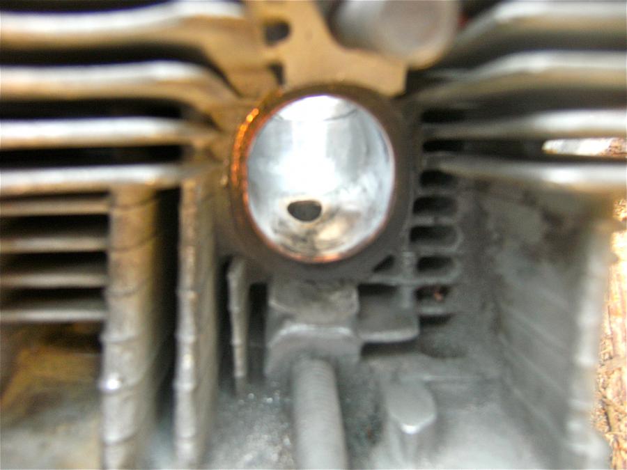

donc chenillages et renfort d'angles de porte (tole faconné à froid 2mm épaisseur) réfection des jantes porsche boxster ,les 4 sont en 7'' par 17'' avec 2 cales 20mm alu pour l'arrière et le moteur? achat d'un type 4 porsche 914 1700cc (equipé turbine porsche ) ce qui entraine un démontage pours sa réfection début préparation des culasse (suppression bosselage echappement) ensuite j'ai envoyé le bloc vilo ,bielle,piston etc pour le controle des cotes
réponse tout est hors cote (sauf le bloc) donc changement de budget
acaht de nouvelle pieces et changement de cylindrée:
vilo 71 mm a contrepoids
piston plat 94 mm
bielles 2l
et pour les culasses
usinage pour 94mm, 3 angles et soupapes inox 36-42mm,ressort doubles,
je redétaillés un peu plus en mettant des photos de tout ça
petit rappel du but du moteur 2000cc turbo (0.6 bars) injection mégasquirt
