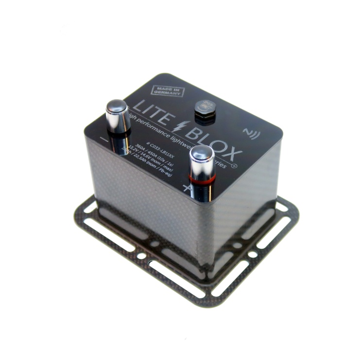

La marque la plus light mais aussi l'une des plus chères : LITEBLOX
Elle utilise des cellules au Lithium Fer Phosphate (LiFePO4) et un boitier en carbone.

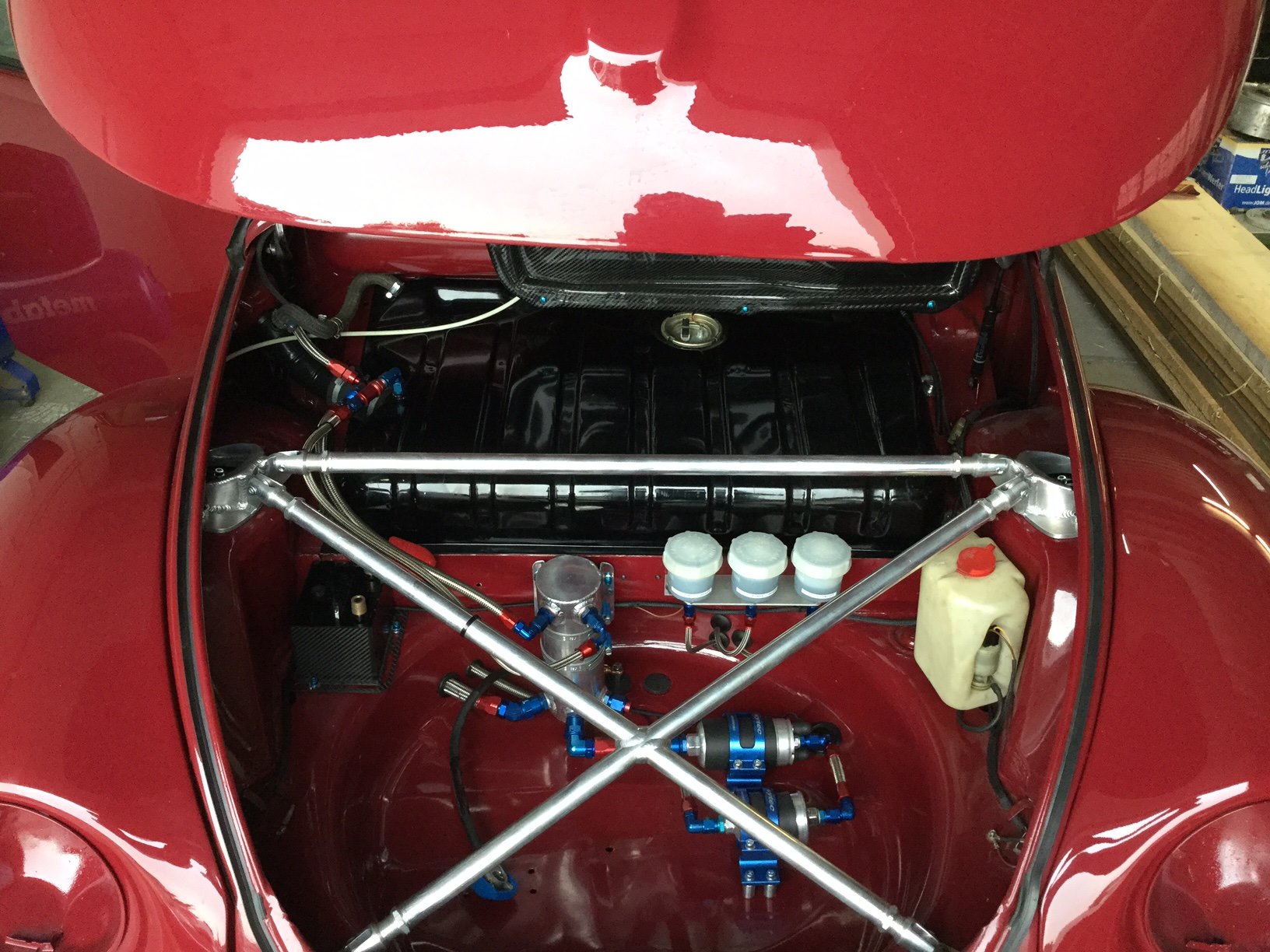

Une LITEBLOX 1180 montée sur une COX, poids : 1,1 kg (il faut zoomer pour la voir :wink: )
Il y a aussi la Microlite de Braille Battery au Lithium-Ion et boitier carbone mais les prix peuvent taper très haut selon les modèles.

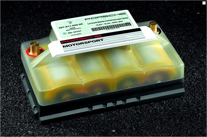

Enfin il y a Porsche qui fait un modèle light en option mais prix à la mesure de la marque.
Seul avantage : il garde l'empattement de la batterie d'origine.
