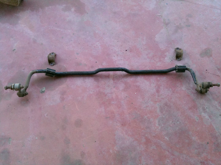

Petite pièce du jour
Il va falloir que je commence le puzzle
