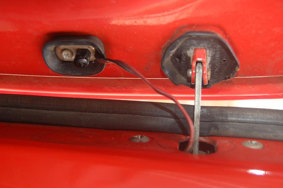

Sur la mienne, j'ai fabriqué un "soufflet" avec une gaine de clignotant sur les ailes, fixée à la patte qui retient la porte avec un Rislan.

Benoit a écrit :Sur la mienne, j'ai fabriqué un "soufflet" avec une gaine de clignotant sur les ailes, fixée à la patte qui retient la porte avec un Rislan.
pas bête ;) , des photos???

En fouillant bien, j'ai pu zoomer sur une photo, mais c'est pauvre...
