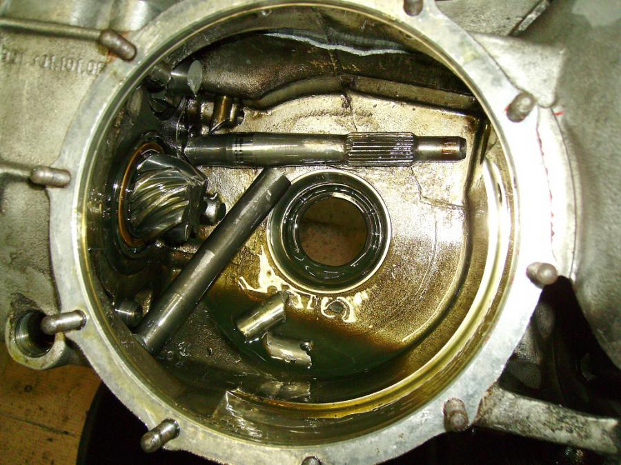

Comme je disais précédemment "pas longtemps", et oui car après 4 ou 5 tours je commençais juste à prendre mes marques je sors d'un virage en gérant la motricité et attaquant le bout de ligne droite un sale bruit et un violent ac-coup mécanique s'est fait sentir... La je me dis "Non pas encore un cardan, en plus c'est du 100mm". Je me suis arrêter vers un commissaire, descends de la voiture et regarde dessous, il y avais plein d'huile de boite de partout, ça sent pas bon du tout...
Après avoir rapatrier la cox je démonte le moteur et la boite, place aux photos.

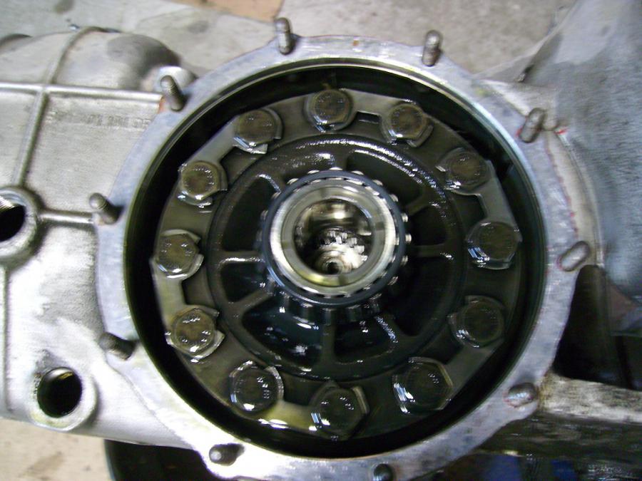

Manque pas un truc là? Genre un bidule avec des cannelures.

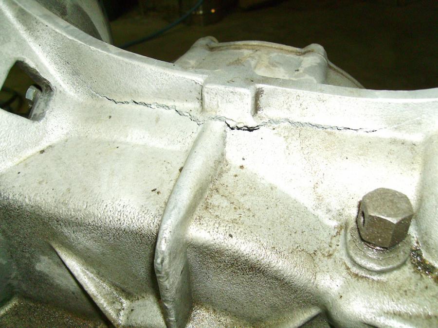

Le guide de butée est arraché du carter.
Je crois avoir trouvé d’où vient l'huile de boite
Jusqu’ici tout va bien...
Et la c'est le drame! L'arbre primaire est sectionné à 2 endroits mais il n'y a pas que lui au fond du carter.
Je retrouve également des morceaux de l'axe des satellites.

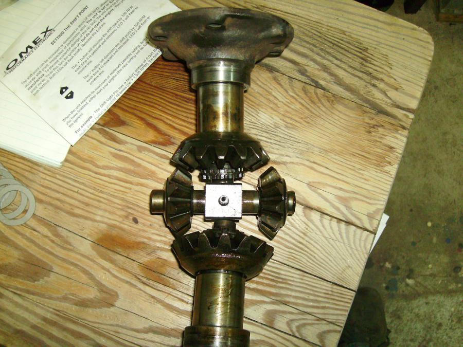

Voila comment vont les pièces à l'origine, l'axe des satellites est sorti du diff et est venu sectionné l'arbre primaire.
Le montage d'une boite 915, l'axe est bien mieux tenu et tout est surdimensionné.
Voilà d'après moi ce qui s'est passé:
-En virage la roue intérieure patine un peu et les satellites tournent sur leur axe, un des satellites a grippé sur l'axe, ça se voit très clairement sur l'état de surface.
-En grippant le satellite sectionne les bouts des vis qui tiennent les tulipes mais aussi qui bloquent l'axe, je vois trés clairement aussi qu'il manque le bout protubérant des vis.
-En sortant du virage j’attaque la ligne droite les roues se mettent à tourner à la même vitesse et les satellites arrentent de tourner sur leur axe, à ce moment là l'axe sort du diff par la force centrifuge.
-L'axe en dépassant vient taper l'arbre primaire qui se sectionne sous le choc et vient taper le carter, répandant l'huile de partout.

J'ai oublié de préciser, l'arbre secondaire n'a plus toutes ses dents suite à la rencontre des morceaux d'axe. :roll:
