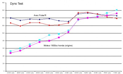

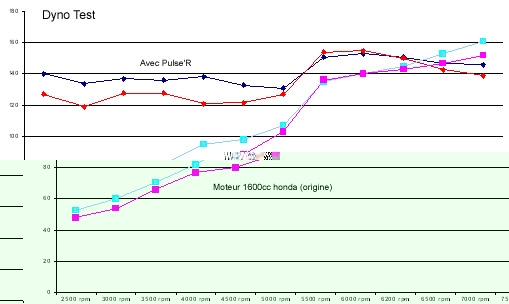

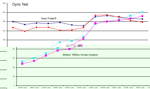

Alors c'est étonnant, mais ce truc existe vraiment !!!
Sur les site de tiouning c'est super tendance, il y a même des belles courbe de test dyno...
en cherchant un peu tu t'apperçois que ce même système est en fait un ventilateur de cale pour les bateaux...
http://www.proship.fr/catalogue/fiche/V ... ER-209.htm
Mais très franchement, foutre un bon vieux sèche cheveux ou même des ventilos de PC doit avoir la même efficacité....
je vois mal ce truc électrique comprimer l'air aussi bien qu'un vrai turbal .
