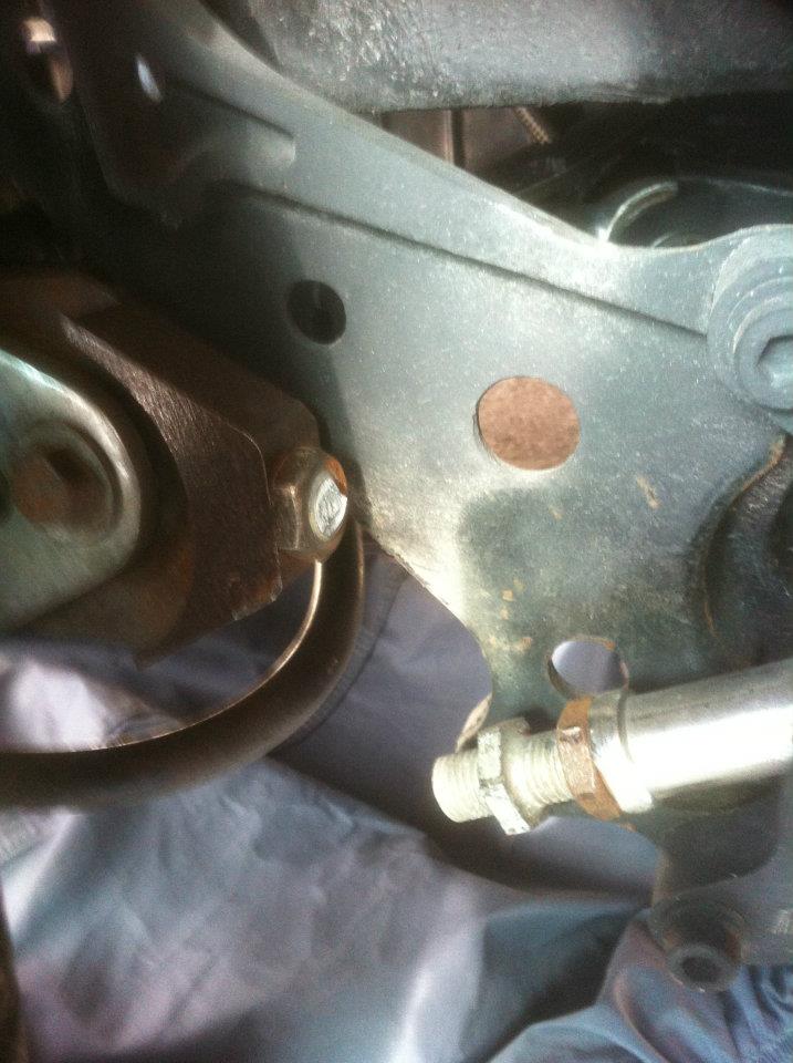

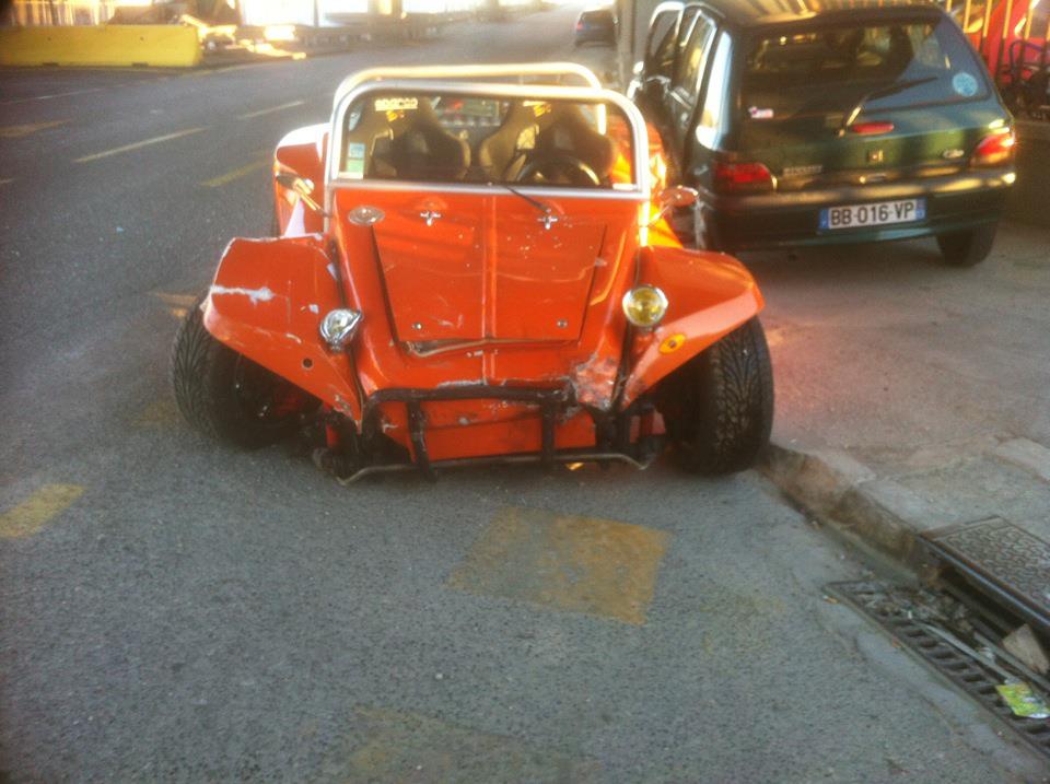

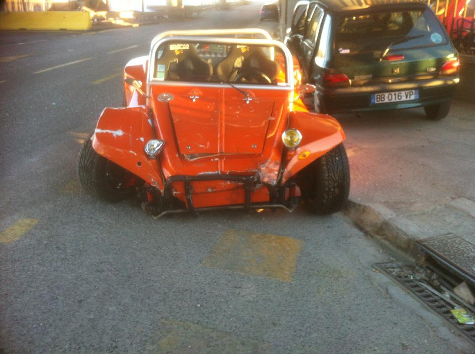

j'ai une connaissance qui à un buggy, ou plutôt avait...
il a un kit qui remplace les lames de chez Flat4parts, bref la rotule à pété et voila le résultat...
Si une personne à un retour positif qu'il m'envoi un MP et je le publierais...
Le sujet est volontairement bloqué...
Voila la pièce qui a cassé, ce n'est pas la rotule mais la tige fileté…
