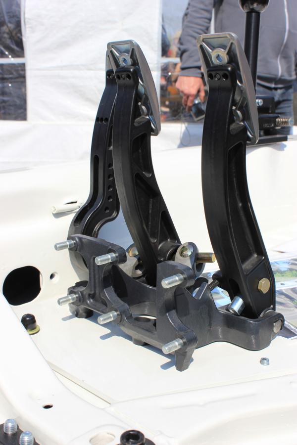

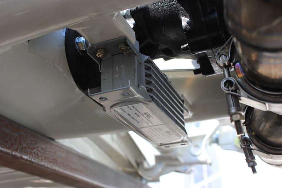

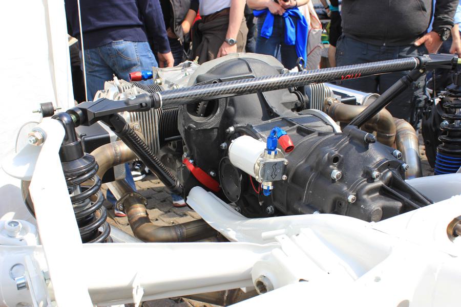

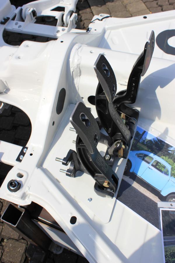

Voici les fameuses photos du châssis MBT :
