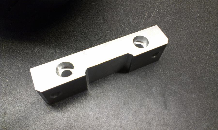

Bon, j'ai voulu faire le malin et percer moi-même les trous sur ma petite perceuse à colonne. Bin, c'est bon pour du bois, mais pas pour de la mécanique :lol:
Résultat, l'usineur m'a refait les pièces, côtes extérieures inchangées, mais cette fois-ci de beaux perçages et lamages :

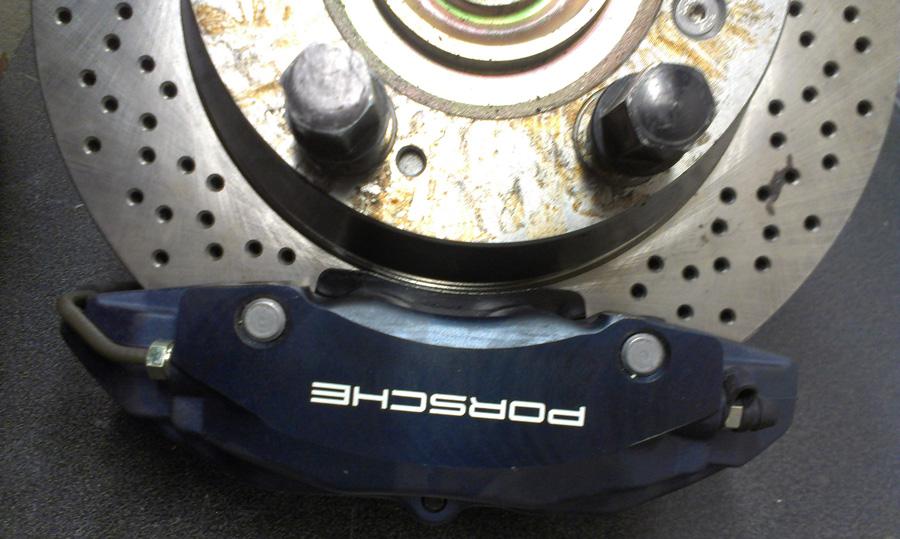

Alex a écrit :va pas falloir oublier le bol du disque :wink:
Le disque est encore recouvert de l'espèce de merde marron qui le recouvre pour le stockage! Mais tu as tout à fait raison : il va falloir protéger le bol, merci de la remarque :wink:

vraiment beau, j'adore ce montage :thumb:
Re: 1200 de 74... dans le 74 !
C'est vraiment propre et puis les étriers ont un design moderne par rapport aux 944 turbo. Tu connais les diamètres des pistons?
28 et 30 mm

Superflo a écrit :C'est vraiment propre
Avec les cales anodisées ou eloxées noires, ce serait encore mieux!
Superflo a écrit :Tu connais les diamètres des pistons?
Si je me fie à l'année et au site rose passion, c'est 28mm / 30mm
