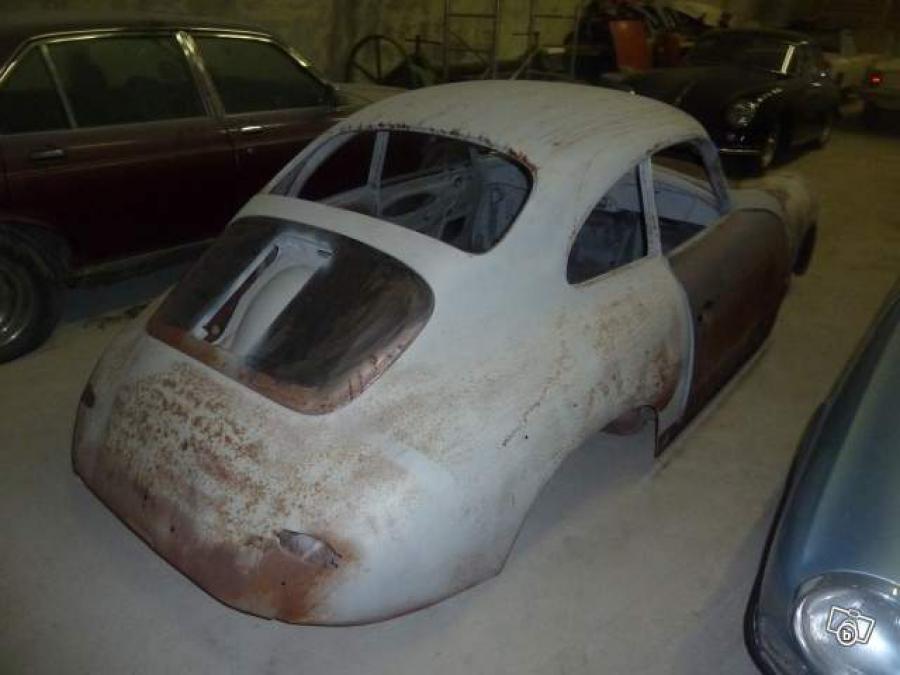

Une 356 bien attaqué par la rouille acheté a un prix très raisonnable avec papiers français ….
Donc Porsche 356 AT2 de 1959
J’étais prêt a faire une réplique mais les problèmes de papiers :? … cout d’une CG en règle + chassie cox + coque réplique + accessoires 356 origines correspondais au cout de ma vraie
Donc projet OUTLAW sur base tôle. :D :D

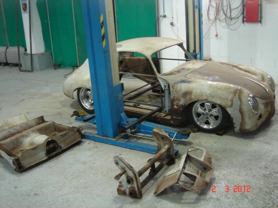

donc j'ai vidé la voiture en metant des renforts pour que la coque ne se deforme pas

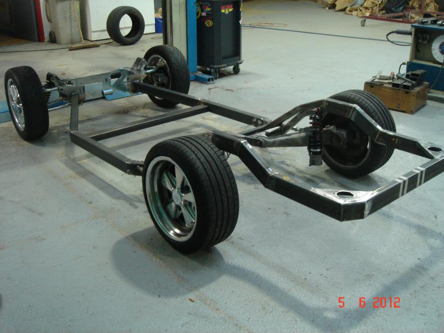

j'ai recupéré des trains de 944 turbo mais sur bras tole pour pouvoir les modifier si besoin , voila l'idee , mais la largeur de train etais trop important
la largeur a ete retrecie de 10cm afin que les bras sois au plus proche de la boite

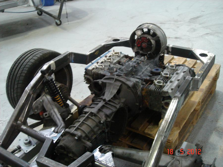

puis j'ai recupéré un vieux 2lT qui trainais depuis 10 ans dans un champ, et un carter de boite vide pour pouvoir faire des prises de cotes
et instalé un train RED9 un poil modifié pour l'avant

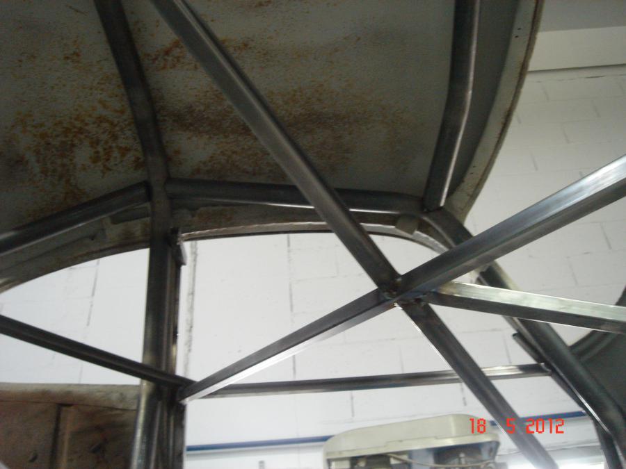

et un arceau cage pour rigidifier le tout

donc a aujourd'hui le chassie est provisoirement sur ses roues avec des freins av de mon buggy
chassie 356 outlaw
chassie 356 outlaw

Les cardant doivent prendre beaucoup d’angle avec la boite reculé :( et le montage 944 donne des cardant un peux court a mon gout :?
Les bras alu (cardant plus long) ne passe pas avec les corps filetés
Donc je recherche des bras 911 tôle a modifier pour avoir des cardant plus long et les amorto derrières

pour les cardans, il ne serait pas plus simple de changer les tiges (axles) que de modifier des bras de 911 ?
sur le lien en dessous il y a différentes longueurs prévu pour le TT:
http://www.kartek.com/Product/DriveTrain/SAWAxles.html
16-1/4" pour le montage d'origine
16-3/4"
17-1/2"
18-3/4"
19-1/4"
20-1/4"
22"
voir du montage en 930 qui accepte plus d'angle mais ce n'est plus le même budget !!!

pour le KG j'utilise ce type d'axe avec noix de 930, il existe déjà des tulipe en aftermarket(pour bras tole et alu) en entraxe 930 :wink:
Pour info sur oscaro les noix au lieu de couter 150 piéce c'est 80€ maintenant
