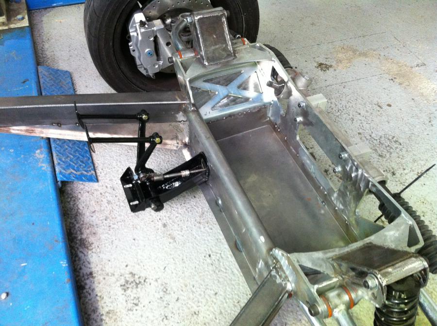

Bon ca avance
Te train avant a été rétrécie de 2 Cm pour un bon placage des roues malgré les 2 fois 9mm de cales pour faire rentrer les étriers 996 dans du 16 (ou plutôt dans des Fusch en 16 !)
L’arceau a avancé et le tablier avant comme le bac à batterie est en place même si beaucoup de finitions sont encore a faire.
Le moteur arrive se weekend : un 3.6 de 993 120.000km avec une très légère prépa (alésage du Corp. d’injection et carto adapté) donc environ 300hp.
Les pneus arrières sont la ; des TOYO Proxes 888 225/45/16 tendre (off road only ) Lol
Donc le sujet numéro un va être la boite : couple 8.31 sur mais quel rapport ? Avec autobloquant ? un peut de reflection a avoir…
Et les cardant !!
voila le chassie avec les futures renforts qui vons arrivées
Re: porsche 356 GermanLooK
300 cv... autobloquant et G50 comme alex , pas sur qu un 915 encaisse.... les cardans comme alex ou des cup comme mr Bader :biggrin:
