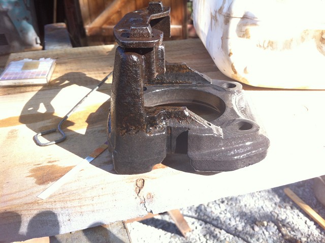

Afin d'illustrer les propos. Je décrirais la marche à suivre dans le topic de ma cox
pendant
aprés
Re: Rénovation d'étrier 944
La vache!!!!! :shock:
ca fait réfléchir!!! le sablage n'est en fin de compte peut être pas la solution la plus efficace!
Alan GL a écrit :La vache!!!!! :shock:
Comme je l ai dit j ai bossé dans une boite qui fesait du dépôt électrolitique. Les pièces métallique passe par plusieurs bain avant d'être traitées: un bain de dégraissant un bain de soude et pour certaine un bain d acide concentré. Après l acide les pièces sont rincées à l eau puis sèché dans la foulé, il se crée à la surface une fine pellicule d oxyde qui améliore l accroche de la peinture. C est le même cas que pour l alu. Le seule problème c est le traitement et l élimination de l acide. Dans mon cas elle est neutralisé à la soude ( réaction un peu violente, la température monte aux environ de l ébullition ) je peut donc jeter ça au fond de l évier après avoir filtré les boues. En effet après ajout de la soude tout les oxydes métallique dissous dans l acide précipite à pH neutre.
