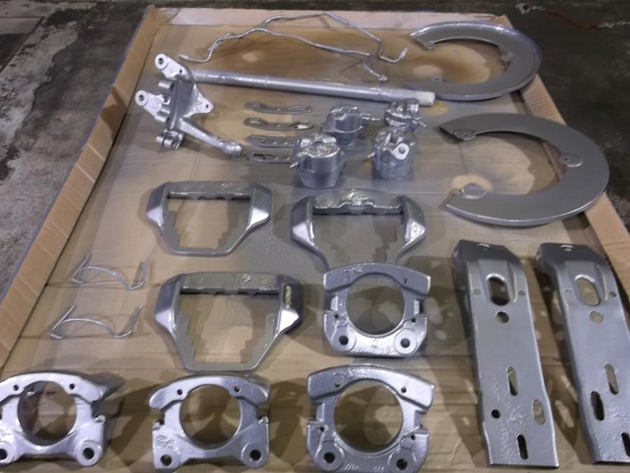

puisqu il me restait un bon litre de peinture en rabe de la caisse que le carrossier m a gentillement donné, j en profite pour peindre les parechocs en poly ( avais ka les commander avant de peindre la caisse :oops: )
tant qu a faire de la barbouille , et vu que les etrier se repiquaient a vu d oeil par la rouille ( ca m apprendra a vouloir mettre un appret phosphatant en bombe ) j ais tout redécapé et arrosé comme il se doit :
pour une 1 ere avec de la peinture a l eau a l arrache dans l atelier le resultat est pas trop mal ! :cheers:
les ferrures de parechoc arriere ( des ex avant car les ferrure ar rgo ne vont pas pour les parechoc poly) , les flasques de frein arriere (home made en inox) , les cardans de 944 et meme les tuyaux de frein arriere de 944 y sont passés aussi.
la au moins c est phosphaté, apprété, peint et vernis , ca ne bougera plus ! :suspect:
y a plus qu a remonter tout ca !( enfin reste toujours ces foutus gougeons d amorto et rallonge de cables de freins a main)
hein mr David ? oui je sais je :arrow: :biggrin:
