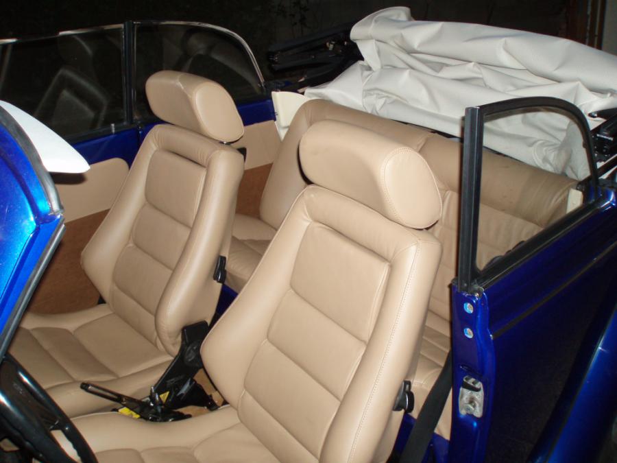

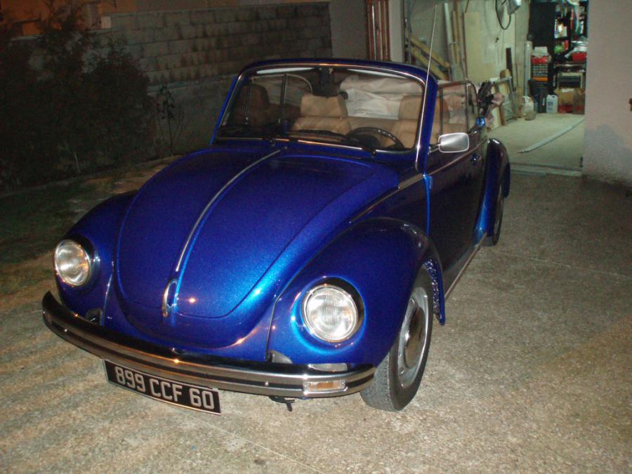

De retour de chez l'ami mickcox, j'ai pu admiré ce superbe travail.
L'ensemble rend vraiment très bien mais nul doute qu'avec ce qu'il a sur les étagères cela rendra encore mieux!!
Et que dire de cette balade décapoté par -1° simplement géniale!!!

mignifique le cab, manque vraiment que les jantes boxter dessus :roll:

L'intérieur est vraiment très bien réalisé :thumb:

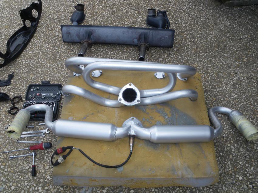

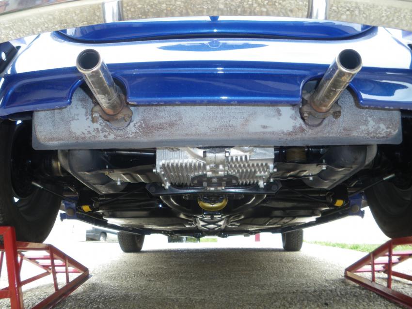

remplacement de l'échappement d'origine
une petite vue au passage des dessous
par un tuck-away, j'en ai profité pour y greffer une sonde lambda.

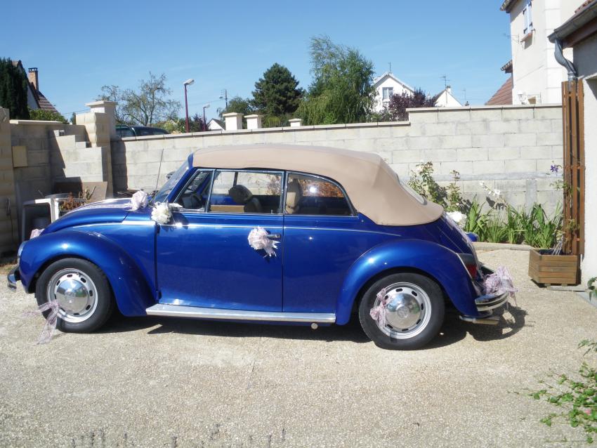

et en route pour un 2ème mariage

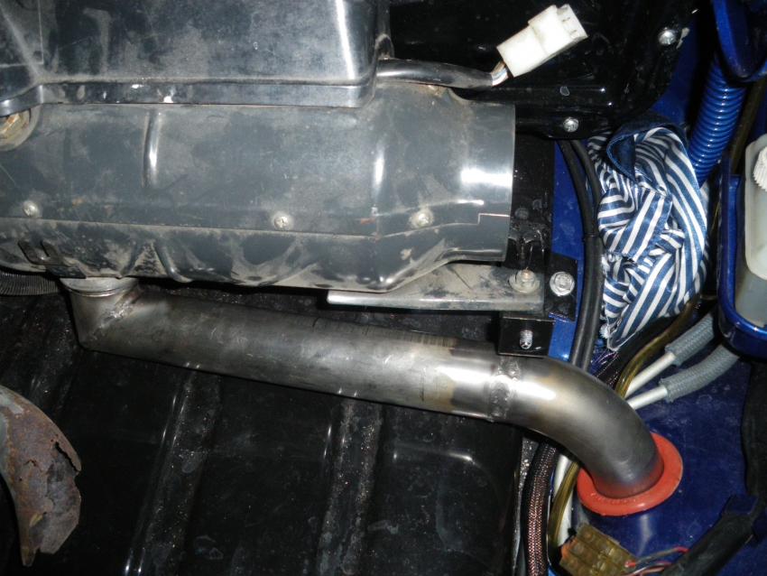

vu les températures en ce moment j'ai commencé a monter un eberspacher avec fabrication de l'échappement en inox et des tubulures en poly (grand merci à bill77 pour son aide)

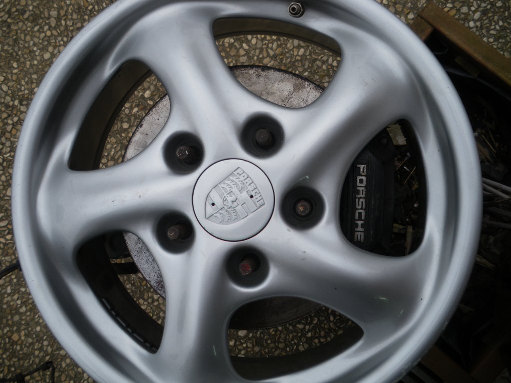

Bon je me suis décidé a attaquer la pose des trains de 944 turbo et jantes boxter.
j'ai parcouru tout le forum pour trouver le max d'infos et pas facile de trouver un sujet complet. Pour ne pas immobiliser le cab trop longtemps J'ai donc dégoté un chassis de 1303 pour faire un montage a blanc.il me reste a faire : usinage de la fusée au niveau de la fixation jambe de force, peinture etriers, montage bras alu: fabriquer les tubes de ralonge de gaine (je cherche les cotes) les canards, modifier le cache barre de torsion(fabrication d'entretoises), trouver une paire de cardans qui vont bien ( si j'ai bien tout compris il faut queje trouve des transporteur avant 81?). Je cherche une fusee de 1303 montage B en pret pour que je puisse prendre les cote de géométrie avant d'usiner les 44.
