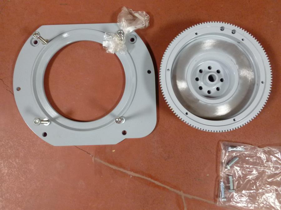

au cas ou j'ai ca à vendre
Ah quand même, sont pas solides les dents de ce volant moteur d'adaptation! Tu devrais avoir aucun mal à le reprendre à la lime...
