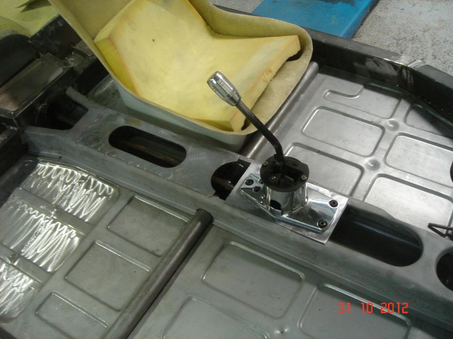

si non une petite photo du taf d'hier soir ; une petite poutre toute neuve avec son levier :)
