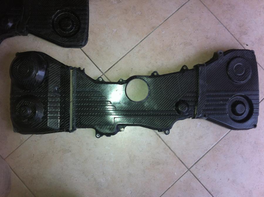

J ai enfin reçu mes caches en carbone...comme on dit " beaux de loin mais loin d être beau !!!" du vrai travail de merde, impossible je pense de les monter tels quels, va falloir les retravailler, les inserts métalliques pour la fixation sur le cache de derrière sont mal placés, de travers, manquants et cassés par endroit. J ai des manques de fibre à certains endroits et il n y a que de la résine , en plein jour c est transparent . Au niveau des emboitements il y a trop de résine par endroit, impossible d emboiter les caches.
Je suis donc hyper déçu du résultat, d autant plus que cela fait plus de 6 mois que je les attends !!! Heureusement que j ai un moteur sub en stock pour pouvoir faire l ajustage sinon ça finissait sur l étagère

Au regard de la qualité et de la finition, à ta place je les renverrai...
J'imagine que tu dois être bien déçu, même pour un testeur!

j ai envoyé un mail au fabricant pour qu il m envoie a ses frais un jeu en non percé, je ferai les inserts moi meme, j attends sa reponse, mais jai attendu 6 mois, il a soit disant envoyé un set qui n est jamais arrivé, et là je recois ca, si je renvoie ca me coute 60 €...
en plus il n a pas compris et il m a fait 2 jeux, un pour admission variable un pour non ej25 , j ai acheté 2 sets qui sont aussi pourris l un que l autre....
la prochaine fois, c est di noc 3M et basta ou covering chez un pro en france

put1 quel travail indigne d'un pro, j'ai été voir son site et franchement, il ne mérite pas le terme de professionnel du composite!!!
j'espère qu'il va te les reprendre!!

je vais voir avec le NAC ( http://www.norma-auto-concept.com/voitures.html ) comme c est de la famille de ma famille il pourront peut etre faire un truc a condition que les caches s emboitent sur le moteur, j ai encore regarder , il n y a meme pas le croissant de lune dessus avec les graduations pour l avance !!!

tu peux pas te les faire rembourser et faire un simple covering?
je vais voir si c est jouable de reparer a moindre frais, du vrai carbone c est toujours mieux que de l autocollant
tham a écrit :je vais voir si c est jouable de reparer a moindre frais, du vrai carbone c est toujours mieux que de l autocollant
je suis d'accord avec toi mais la le résultat est vraiment moyen...
