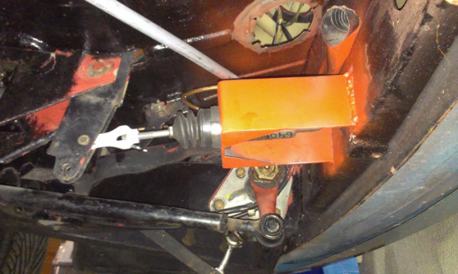

Ton frein a main c'est toujours ton montage fait par low mais amélioré après l'épisode du poteau?
Re: Freinage Combi - Disques Mercos w140 x Etriers Porsche
oui, mc plus gros pour diminuer la course

Messages : 6115
Pareil pour moi, un girling "dans le genre" monté sur une chape soudée, et qui utilise le levier d'origine...
download/file.php?id=8642&mode=view
