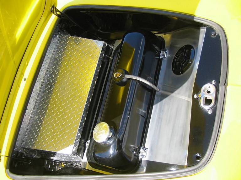

La photo du KG jaune ça donne matière à reflexion! je me demandes où il a mis le radiateur. T'as pas une autre photo?
J'ai un peu réfléchi à où le caser et la seule idée que j'ai eu c'est à la place de l'intercooler sur ta photo. Un peu plus haut avec une écope qui ferait descendre l'air dans la grille et 2 ventilos sous le radiateur qui marchent en aspirant. Il faudrait aussi cloisonner entre le radiateur et la grille pour forcer l'air au travers du radiateur. J'ai même pensé à attacher le radiat au capot pour que quand tu ouvres tu puisses accéder au dessus du moteur sans démonter le radiat. Je ne sais pas si la prise d'air est suffisante mais je ne vois pas où le (ou les) mettre ailleurs. Vu que fred me refait toute la tolerie ça ne m'enchante pas de devoir découper quoi que ce soit si tu vois ce que je veux dire!

voila ce lui a fait,
Ah mon avis ya moyen de faire une meilleur prise d'air et surtout d'uliser les ouie avant!

Alex a écrit : Ah mon avis ya moyen de faire une meilleur prise d'air et surtout d'uliser les ouie avant!
vu la taille de son ouverture le radiat au niveau de la prise d'air du capot peut être viable... à tester! Et pour les prises d'air c'est sur qu'il y a moyen de faire un truc avec du genre des petits radiateurs de 911 derrière. Par contre c'est toujours la même histoire vu que Fred me refait la tôlerie j'ai pas envie de défaire ce qu'il est en train de faire...
