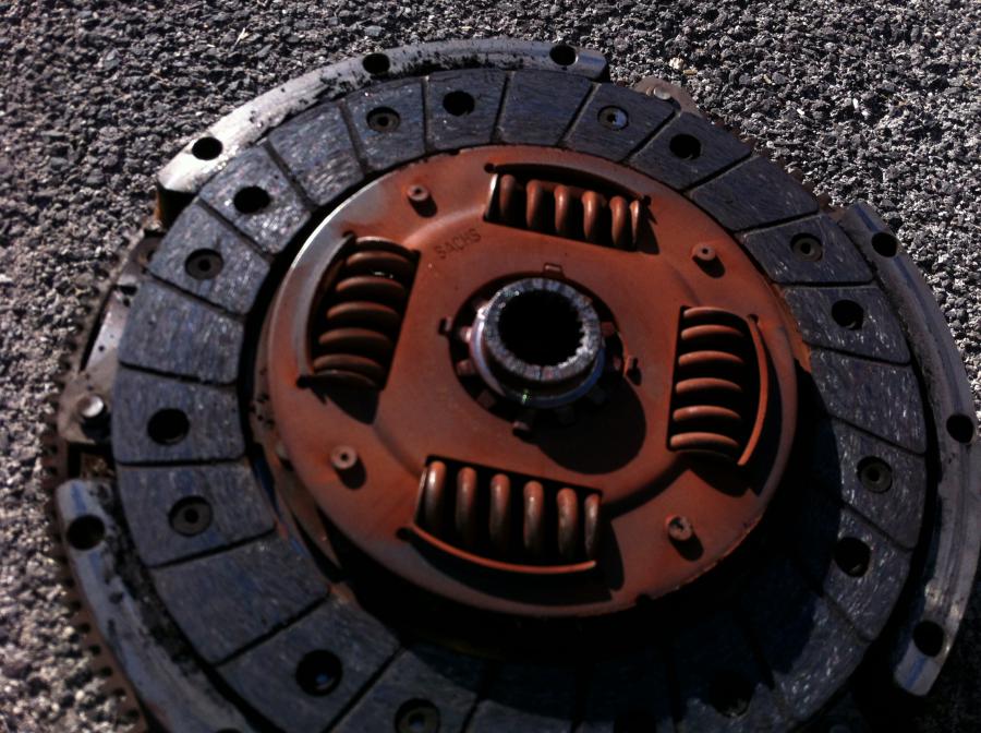

par contre l embrayage a reçu quand même il est a moitié je dirai en 5 mois :scratch:
le moteur est sorti :wink:
Usé à moitié en 5 mois?! :shock:
bourrin!!!! :lol:
les stries du disques sont attenuées..
le volant moteur

Pour sortir un volant bleu comme ça, c'est pas possible, soit tu sais pas conduire, soit tu as un problème de patinage.
Les volants de ce genre, ça se met à brouter sur du point de collage, c'est dû au défaut de planéité des points de chauffe,
tu auras de la chance si tu n'aura pas ce souci (Dangerous ne l'a pas eu malgrès mon avertissement...).
disons qu avec les premiers soucis de boite que j avais eu , il a pas mal morflé , il est moins bleu qu avant ! quand tu n as que la 3 et la 5 pour rouler forcement ca cire....
