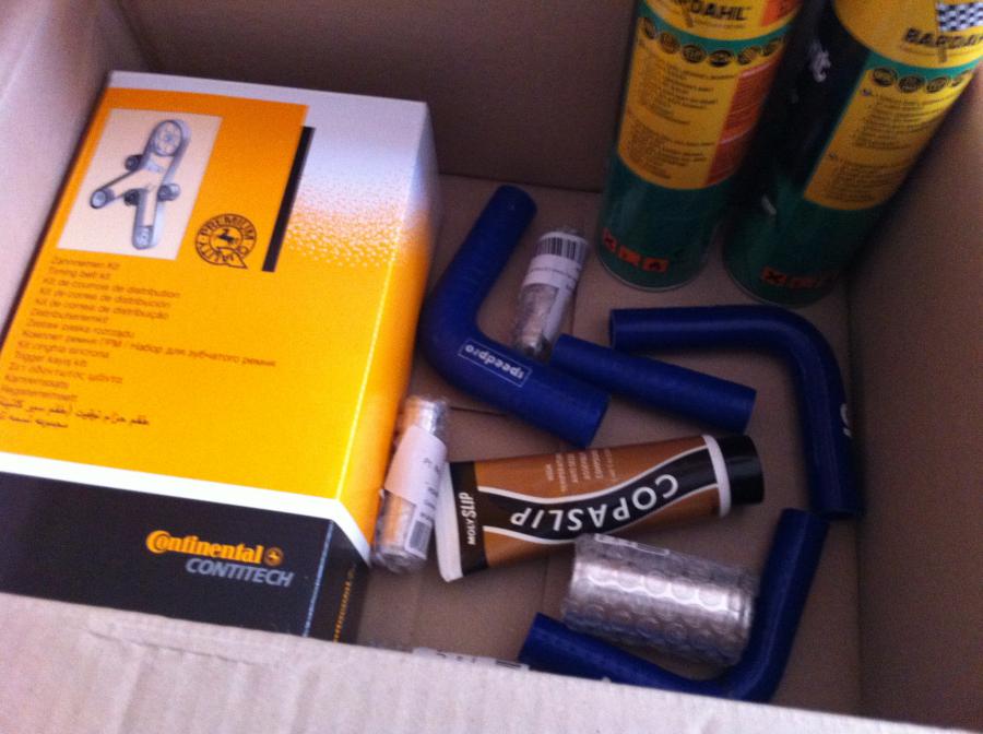

2 eme flash recu..59 au lieu de 50 , voyez que je sais me tenir :biggrin: , bon ben 90 € encore :evil:
sinon les parts arrivent
j upgrade la ligne d essence et je mets le chauffage :biggrin: ( encore 3 metres de durites en plus )
nouvelle breatherbox by Lowelding
pompe a huile gros debit
tous les joints neufs
support moteur subaru sti
nouvelle distri
changement de tous les colliers par des modèles a brides
là j ai du vendre une couilles :biggrin:
restera les renforts berceau moteur
la tringlerie
monter le capot NOS peint et le nouvel Hayon
le faisceau de ventilos supp , là c est l hiver ca peut attendre
maxi

le copaslip c'est pour tes fuites urinaires?
ok :arrow: :arrow: :arrow:
A son age, ça pourrait!
Moi je pense plutôt à un truc pour "faire glisser" les PVs :biggrin:
Benoit a écrit :A son age, ça pourrait!
il serait entrain de tester de nouvelles choses notre Tham :mrgreen:
bon courage en tout cas :thumb:
