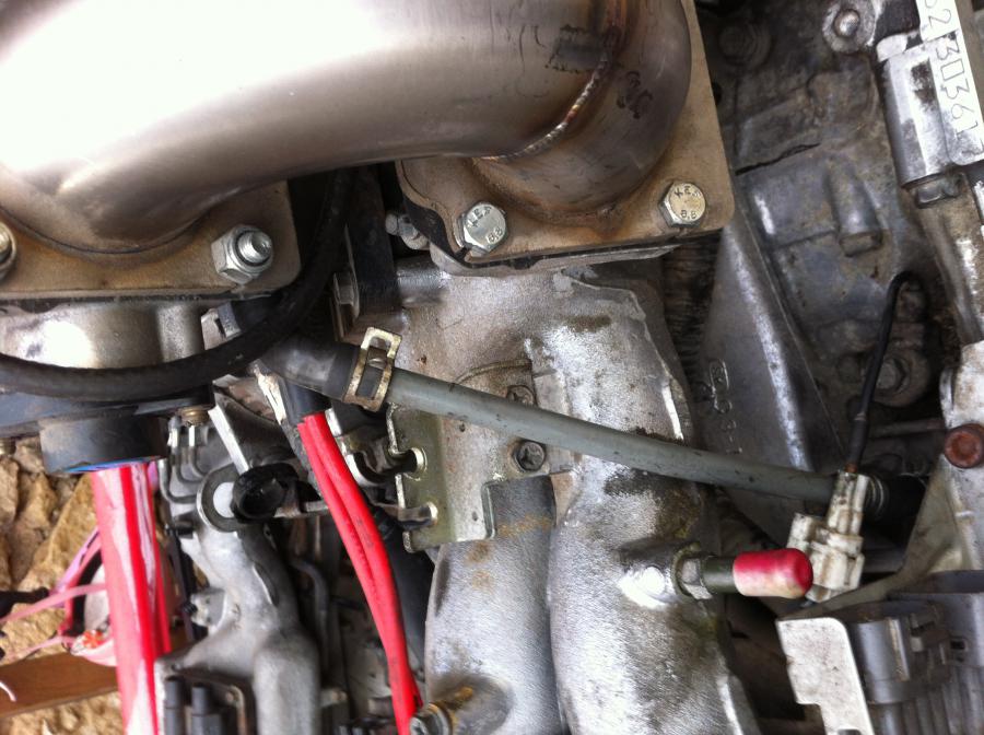

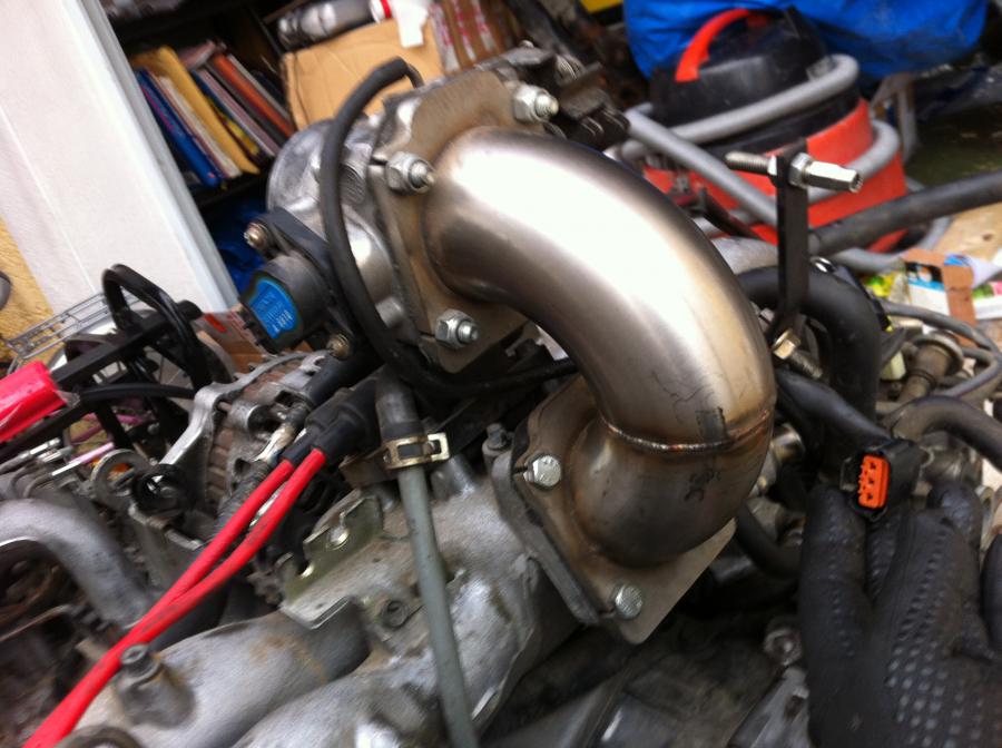

on continue, Victor faudra rallonger le faisceau du capteur de position du papillon, ainsi que les durites qui se branchent sur le papillons ( 2 de flotte et 1 d'air )
petit nettoyage avant le démontage pour changer les joints, 1 er constat le bloc est plus propre dedans et dehors que celui que j avais, est ce qu il avait reellement 150 000 kms ? pas sur en fait ...

Il est quand même bien vilain le coude de papillon rjes. Low tu devrais en faire...

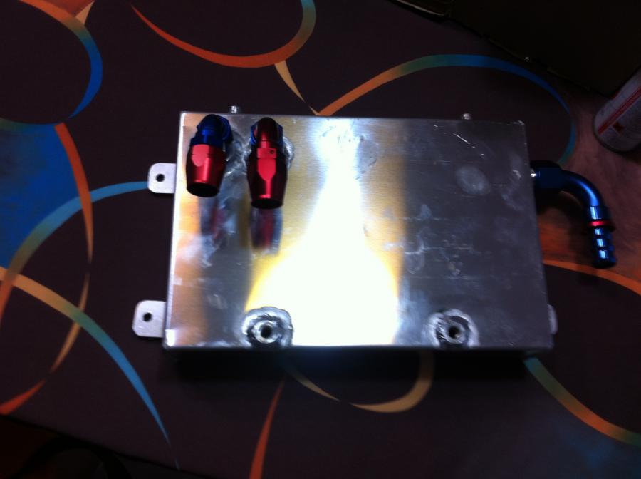

la pompe a huile gros débit Subaru la breatherbox, je vais la travailler un peu pour l embellir ... recu les helicoil pour réparer mon carter ( j en ai recommandé un autre mais pas encore recu)
voila pour l instant...

Victor, t a peut être pas besoin de la tôle Cosworth, y a déjà une mini tôle ... je ne me souvenais plus que c etait comme ca
je ne comprend pas tout, tu répare ton moulin ou tu prépare le moulin de tor66 pour son swap?
mon moulin, mai sje mets des details pour Victor
